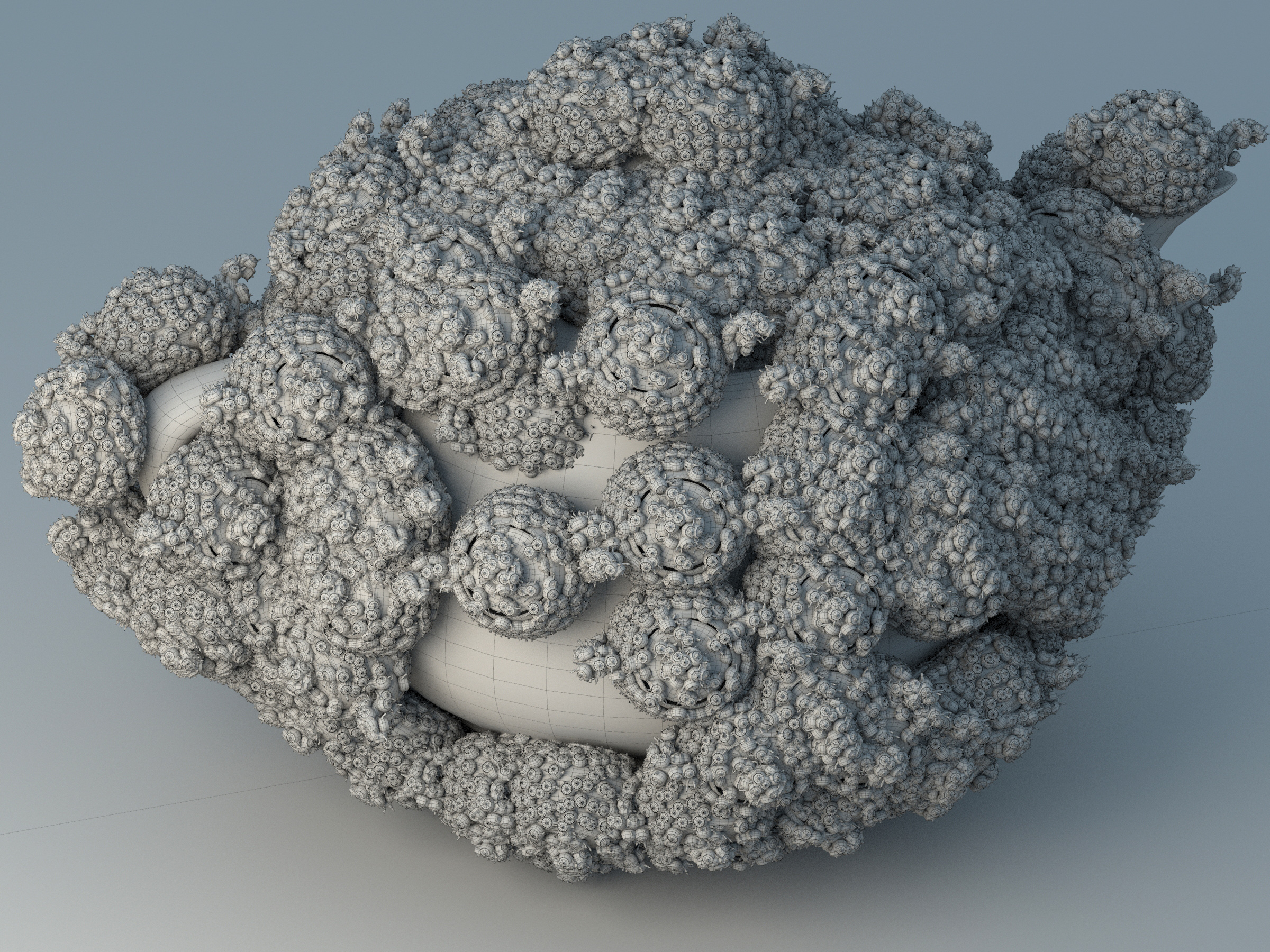

    Como hacer un render sin texturas
    Dices esto, ¿no?
Nombre: Las_teteras_de_dadaa.jpg
