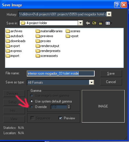

    Hola amigos del foro. Hace tiempo que uso 3dsMax con Vray, trabajo en LightWave (linear work flow) con corrección de gamma a 2.2 en el Color Mapping.
    Pues bien no sé que he cambiado en los settings del 3ds Max que al guardar el render he de clickear la casilla override siempre, si no lo hago me lo guarda lechoso y blanquecino como si el gama estuviera muy alto.
    Se puede cambiar en Adobe Photoshop, sin problemas, se selecciona la exposición y se sube el gamma, pero y si he de hacer un video? Tendría que rectificar todos los fotogramas y es un fastidio tenerlo que cambar siempre.
    Alguien sabe porque me ocurre?
    A mi companyera no le pasa y no tiene la opción de clickear la casilla siquiera, os adjunto imagen. Muchas gracias.

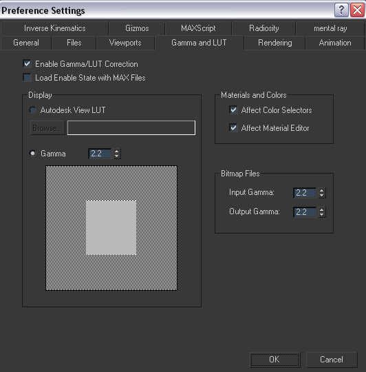

    Gracias Alba, le he puesto desesperados: Y el gamma a 2.2 en color Maping, pero no entiendo por qué lo he de corregir después en cada imagen en el Adobe Photoshop o cliquear la casilla de override gamma.
    Uso el frame buffer.

    Vaya ahí está el problema, pon 1,0 en output gamma, ya que de la forma en que lo tienes lo que hace es que la salida del render se aumente el gamma 2,2 al guardar ya nos contaras.

    Hola Alba, creía que el gamma tenía que estar a 2.2 si querías trabajar en linear workflow, de hecho, mi conpanyera lo tiene así y no le pasa, de todos modos voy a probarlo. Gracias.
