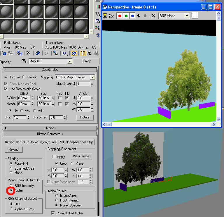

    Efectivamente, solo que no es como cuando aplicas un psd, que te pregunta si quieres collapsed layers o individual layers, si no que si usas un (*.tga), (recuerda que en el canal alfa guarda negro lo que es transparente y blanco lo que quieras que sea opaco.)(y para que pH te lo guarde con alfa guardar a 32 bits).
    Si no que en el mapa del material opaque tienes que poner en bitmap parameters.
    Mono channel output (para que coja el alfa del (*.tga). Y en el mapa Diffuse, la opción por defecto.
