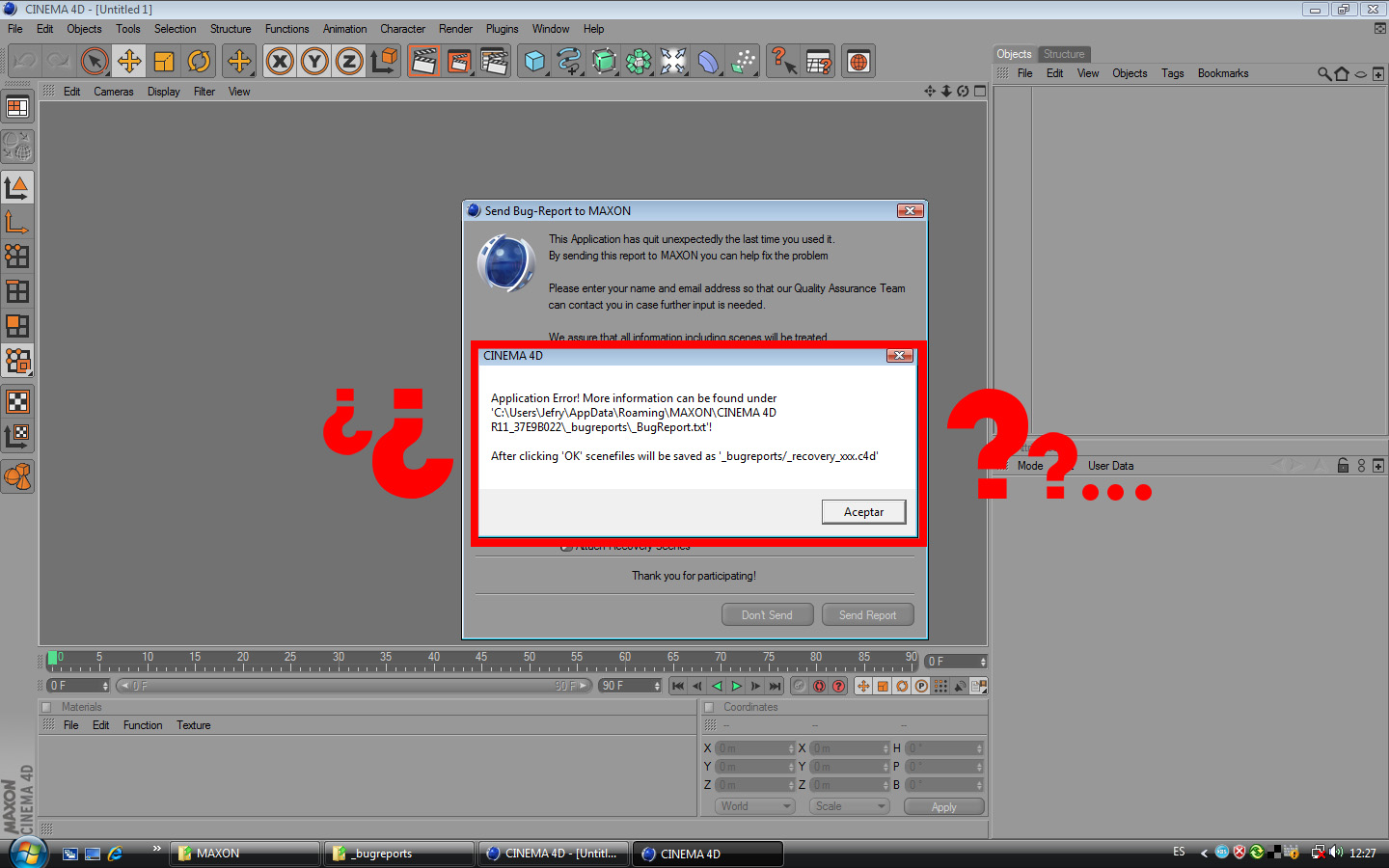

    Hola a todos, soy nuevo en este foro y quereia ver si me podéis ayudar con dicho programa. Al abrirlo me sale siempre ese recuadro. Y en lo que le doy aceptar se cierra el programa completamente, y así todo el rato, necesito ayuda.

    ¿Has instalado algún plugin ultimanete? ¿has introducido los seriales correctamente? ¿Si estas con vista, has realizado la instación desde el modo administrador?
    ¿Qué versión es 11.008, 11.024, 11.026?
    Si puede ser, cuelga o mándame al correo el bugreport, txt.

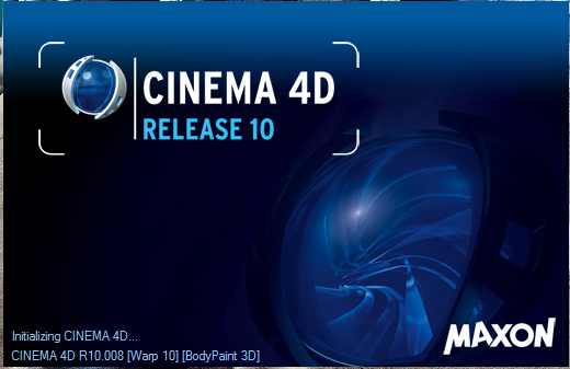

    ¿Has instalado algún plugin ultimanete? ¿has introducido los seriales correctamente? No. ¿Si estas con vista, has realizado la instación desde el modo administrador?
    Si, lo he hecho.
    Ahí la tienes.
    Y seguido el _bugreports.

    Ok, voy a consultarlo, que no es nada normal este error y menos en los stacks que aparecen en el bugreport. Un saludo.
