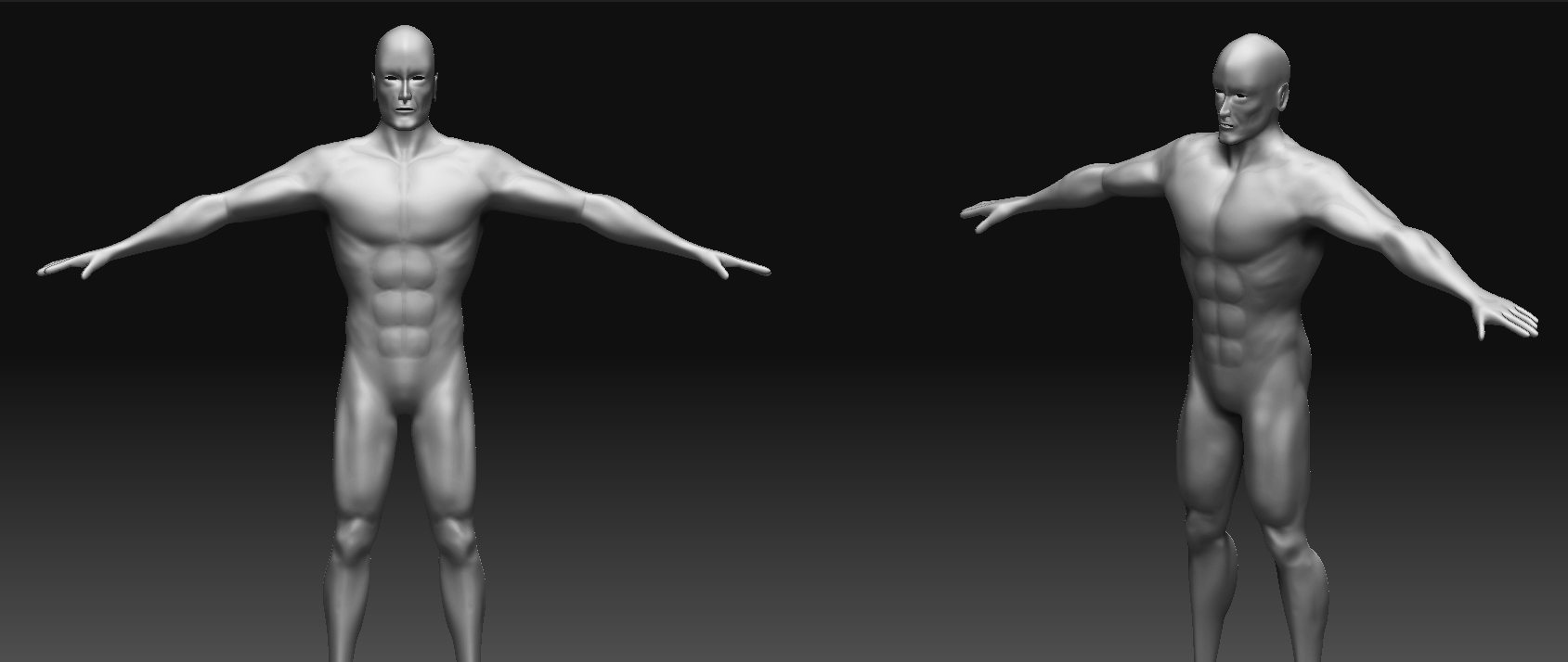

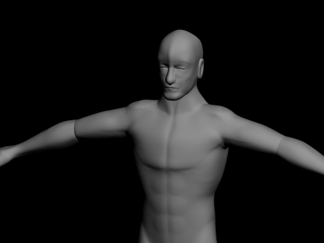

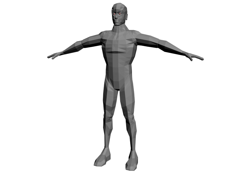

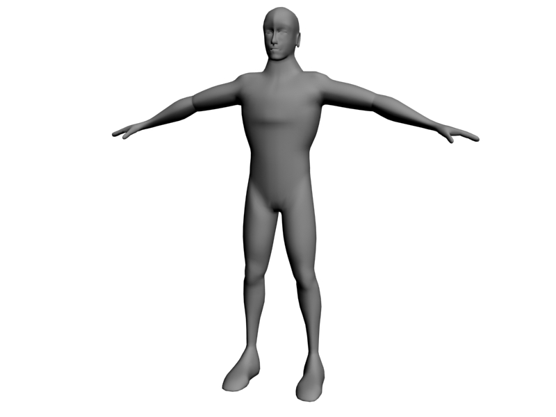

    Hola amigos, estoy haciendo mi primer modelado de personaje y tengo un gran dolor de cabeza: después de hacer la malla base en 3dsmax 2009 y exportarla a ZBrush 3.1, hago el modelado y género el displace map, pero a la hora de aplicarlo en el max queda simplemente horrible, nada que ver con el acabado de ZBrush original. He intentado con el Mental Ray conection y el modificador displce y no consigo resultados satisfactorios, adjunto algunas capturas de lo que me ha venido saliendo. Apreciare cualquier ayuda, gracias.
    Como datos adicionales, el personaje mide 2 metros de alto en el 3ds Max.
Nombre: malla low.jpg
Visitas: 209
Tamaño: 45.6 KB
ID: 99612   Clic en la imagen para ver su versión completa.
Nombre: malla turbo1.jpg
Visitas: 211
Tamaño: 38.3 KB
ID: 99613   Clic en la imagen para ver su versión completa.
Nombre: modelado zbrush.jpg
Visitas: 239
Tamaño: 222.3 KB
ID: 99614   Clic en la imagen para ver su versión completa.
Nombre: displacex.jpg
Visitas: 224
Tamaño: 33.0 KB
