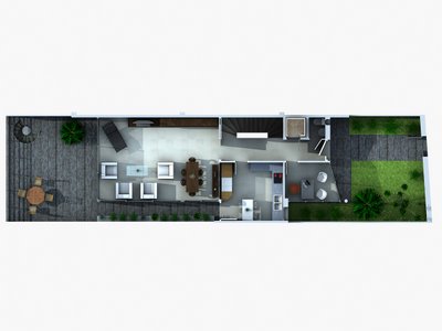

    Saludos. Necesito hacer una representación de un local comercial y quisiera que alguien me explicara cómo hacer una vista como la imagen en 3ds Max.
Nombre: pb.jpg
Visitas: 512
Tamaño: 13.6 KB
    Gracias.

    Para empezar tu modelo tiene que tener los muros cortados a 1.5mts de alto, y obviamente no tener techo. Poner una cámara en una vista lateral de arriba hacia abajo y ubicarla en planta centrada en el local comercial.
    Y ajustarle la altura.
    Y lo que yo te recomiendo es que no uses Vray Sun, solo ilumina con Vray Light dan más suavidad y calidad. Saludos.
