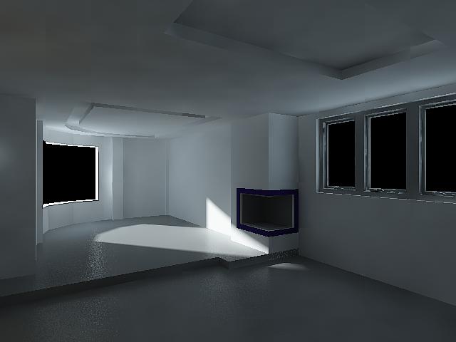

    Desesperado con la iluminación
    Después de romperme la cabeza de muchas formas no consigo que la Direct Light funcione correctamente, no me hace sombra ni me ilumina.
    Por favor, a ver si me podéis ayudar. Uso 3dsMax 8 y Vray 1.5.
    Subo el archivo y un render que hice. No sé qué puede Star mal.

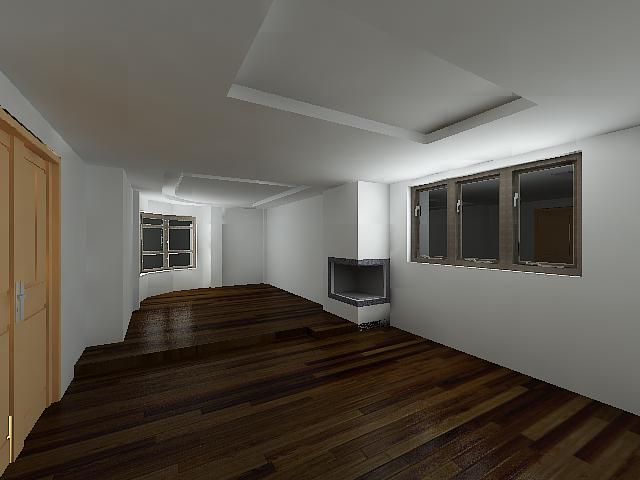

    Baje la escena y lo primero que hice fue ocultar los vidrios, y listo, baje la intensidad de la direct a 1 y sin problemas.
    O es la malla de los vidrios o el mat, me inclino más a pensar que fue la malla mal modelada. Saludos.

    Muchas gracias por la ayuda, revisare entonces el material a ver qué le pasa. Saludos.

    Eso tiene toda la pinta que es el material del vidrio, tienes marcado affect shadows, normalmente es para que la luz penetre en el vidrio, también sería bueno que subieras una imagen del vidrio, saludos.
