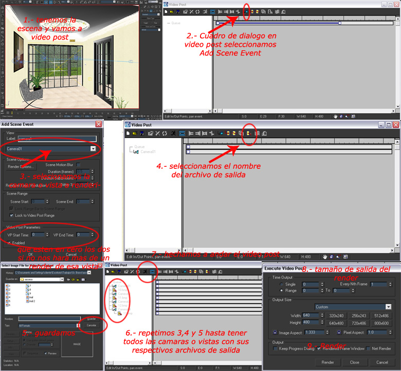

    Hola gente. Hace ya un tiempo, Davescambra me explicó en otro foro una manera muy útil de automatizar una secuencia de renders con diferentes cámaras. Consiste en generar una secuencia con video mensaje de 3ds Max de manera que, después de renderizar una cámara, se renderiza otra, y luego otra, etc.
    El problema es que no me acuerdo como hacer para que se guarden las imágenes ellas solas, porque si no, solo puedes guardar la última imagen de la secuencia y no sirve de nada.
    A ver si Davescambra se pasa por aquí y me echa un cable. Un saludo fieras.

    Bueno, a ver, no soy Davescambra, pero gual puedo ayudarte, aquí el proceso. Un saludo.
Nombre: video post.jpg

    Eso es, si señor, que rapidez muchas gracias 3dglobe, y gracias además por explicar el proceso completo para todo el mundo.
    Esto debería pasar a la sección tutoriales porque es muy útil. Saludos.

    No proble, para eso tamos. Aclarar que esto lo tenía en mí carpeta de tutoriales, créditos al autor, siento no recordar de dónde lo tomé.

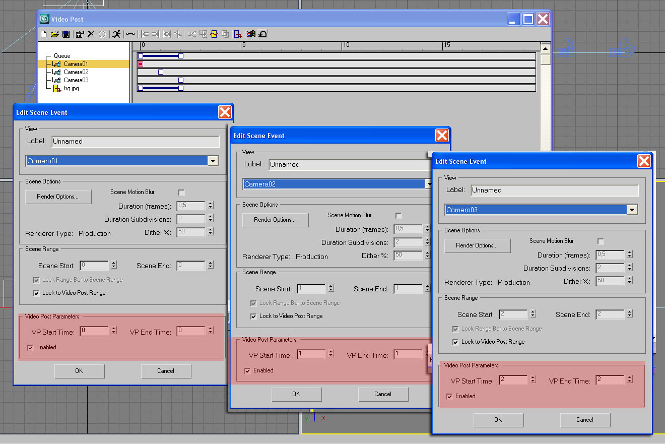

    Una variante seria indicar rangos distintos a cada cámara y con un sólo evento de salida, que abarcase todo el rango de las cámaras, se guardarían archivos consecutivos.
Nombre: multicam vp.jpg
