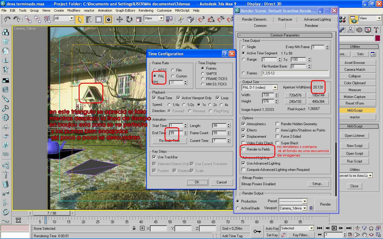

    Post Boujou 3dsmax camera track.automatic?
    Saludos. Estoy intentando integrar con bnjou-max un par de planos, en lo referente a paneos y travelín la cosa va bastante bien, profesional cámara en mano tengo un problema que no pude solucionar.
    Pensando que me dejaba algo en el proceso, cogí el script final de la ayuda de bonjou probé con la casa (de inicio a fin unas cuantas veces) y el error persiste.
    Alguien que sepa de esto, me puede decir en que fallo?
    Creo tenerlocalizado, pero no se solucionarlo.
    Es al cargar el script en 3dsmax.
    E leído esto:
    D1 PAL footage requires a horizontal apertura (film back) width of 20.12mm.
    Los settings de bonjou están ok.
    En que fallo con max?
    No hay mucha información al respecto, he leído muchos mensaje y nada, el número de frames correcto, campos, scene geometry gold Marks meshes etc, aquí dejo los archivos. Gracias de antemano.

    Apr 2007
    61
    Errorberrorberror.

    Apr 2007
    61
    Limon 3DPoder Boujou 3dsmax camera track.automatic?
    Vaya., allá éxito. También pensé que podía ser la distorsión que krea el programa para hayar el Focal, exporte la secuencia desde bonjou con el efecto y tapmco va por ahí el fallo.
    Algún tutorial, alguna idea de dónde fallo?
