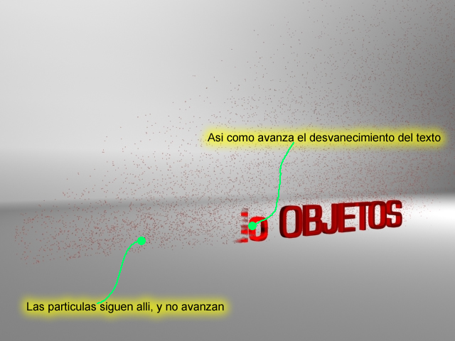

    Estado practicando este método, y me he chocado con este detalle, al hacer este efecto en un texto, y como verán en la imagen:
Nombre: texto_solucion.jpg
Visitas: 681
Tamaño: 152.3 KB
    Yo quiero que al mismo tiempo que avanza el desvanecimiento del texto, quiero que avance también las partículas, que son el resultado del desvanecimiento.

    Buenas. Si todo está como debería estar las partículas se deberían mover en la dirección del icono viento siempre. Ahora creo saber lo que te pasa. Para hacer desaparecer el texto has usado un material animado, ale, el objeto, aunque no este a la vista sigue estando ahí por lo tanto siguen naciendo partículas del texto. Para hacer que las partículas vayan naciendo a lo largo de la desaparición debes usar un material con escala de grises. En el operador position object tienes una opción, en localización tienes densidad por material, existen varias opciones para el nacimiento de las particlas mira el manual del 3ds Max que te explica para qué sirve cada uno.

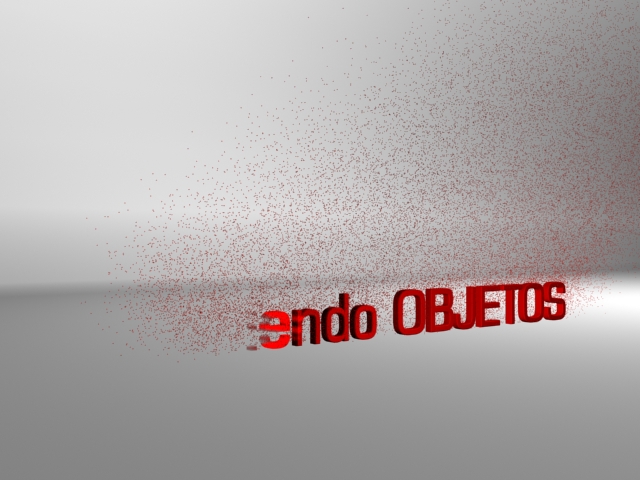

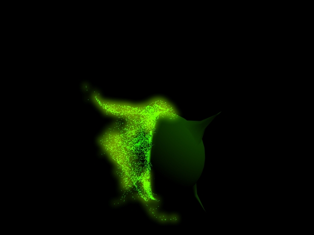

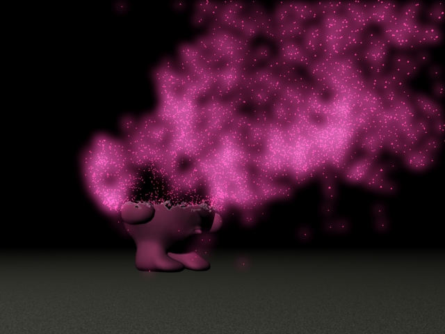

    Oye, muy bueno el tutorial y el efecto conseguido con él, es muy bueno, excelente. Gracias y aquí te muestro el resultado:
Nombre: ani_aq.jpg
Visitas: 1086
Tamaño: 152.8 KB
ID: 99074 Clic en la imagen para ver su versión completa.
Nombre: texto_1a.jpg
Visitas: 459
Tamaño: 177.7 KB
ID: 99075 Clic en la imagen para ver su versión completa.
Nombre: tx_1.jpg
Visitas: 616
Tamaño: 43.5 KB
    [espero lo practique también y como decía mi profe, si yo puedo ustedes también.
