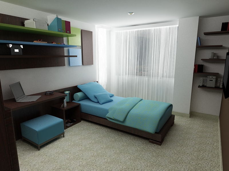

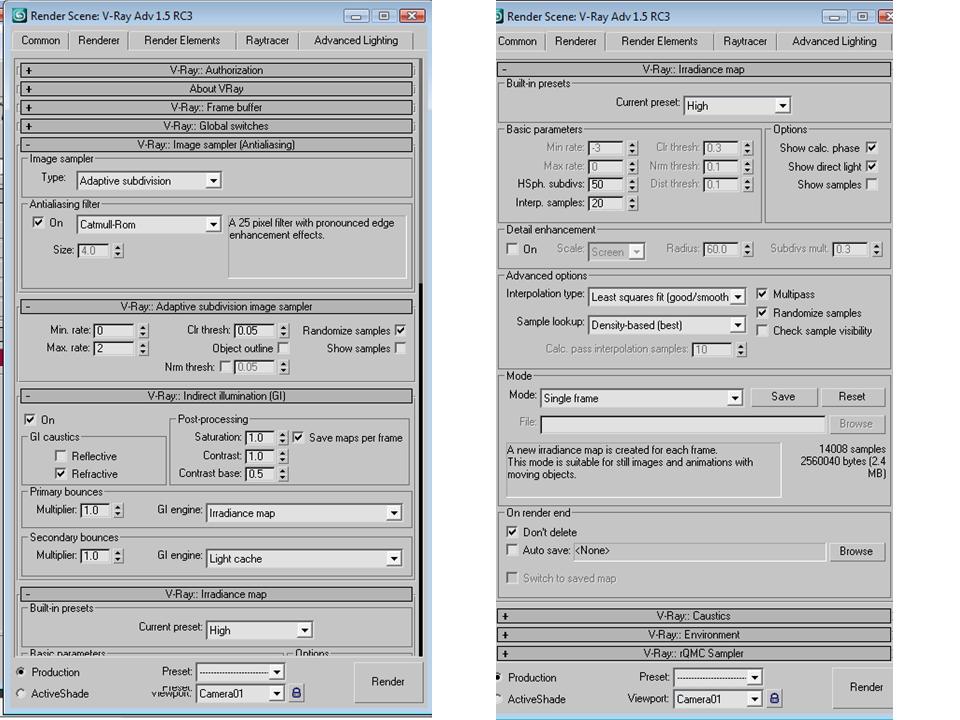

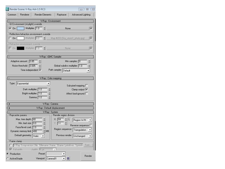

    Hola a todos, ruego que puedan ayudarme con esto, ya no sé qué hacer, estoy haciendo un render y debo hacer de 4000x3000 para una gigantografía, pero cuando intento hacerlo el 3dsMax se cierra repentinamente, he leído algunos mensaje, entonces intenté por regiones, pero tampoco, por muy pequeña que sea la región se cierra, les envío la fotografía en pequeño de mi render y los parámetros que uso, gracias.

    Vaya disculpa, pero no sé a qué enlace te refieres, subí mi fotografía y la fotografía de los parámetros que uso para renderizar, no eh subido ningún enlace, por otro lado, ya solucione mi problema, le quité el Vray desplazamiento que tenía y se solucionó una gran parte.

    Prueba en la pestaña settings en el apartado Vray: system. Ahí aparece default geometry en auto, ponlo en dynamic y prueba, es una posible solución, tiene que ver en como maneja la memoria Ram, en relación con la escena, suerte.

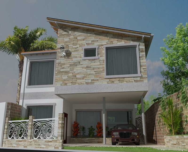

    Pues ya logré ver cuál era mi problema, es que tenía unos archivos de Evermotion de unos árboles que eran superpesados, la solución, los convertí a proxis y listo, adjunto la imagen ya que me apareció otro problema en una sombra extraña, que no tengo idea de dónde sale ya probé cambiar la luces materiales y ni idea de dónde proviene es una línea más oscura en las paredes laterales, si alguien sabe pues avísenme.

    Bueno mira, la otra vez yo tenía el mismo problema, y esto se generaba porque tenía dos volúmenes superpuestos en ese punto, mira si no tienes de pronto ahí la unión de dos volúmenes diferentes, no sé si me entiendes, espero te sirva.

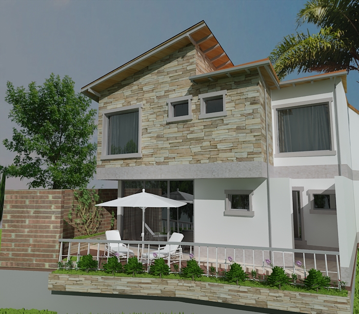

    Mil gracias amigo. Tenía ese problema con un otro archivo, digo se me cerraba después de haber hecho varias pruebas y aparentemente se arregló, pero tengo una pregunta si subo el valor por defecto de los Mb mejora el rendimiento? Gracias, aprovecho para adjuntar unas imágenes de este proyecto a ver qué sugerencias me das, todavía soy aprendiz.
