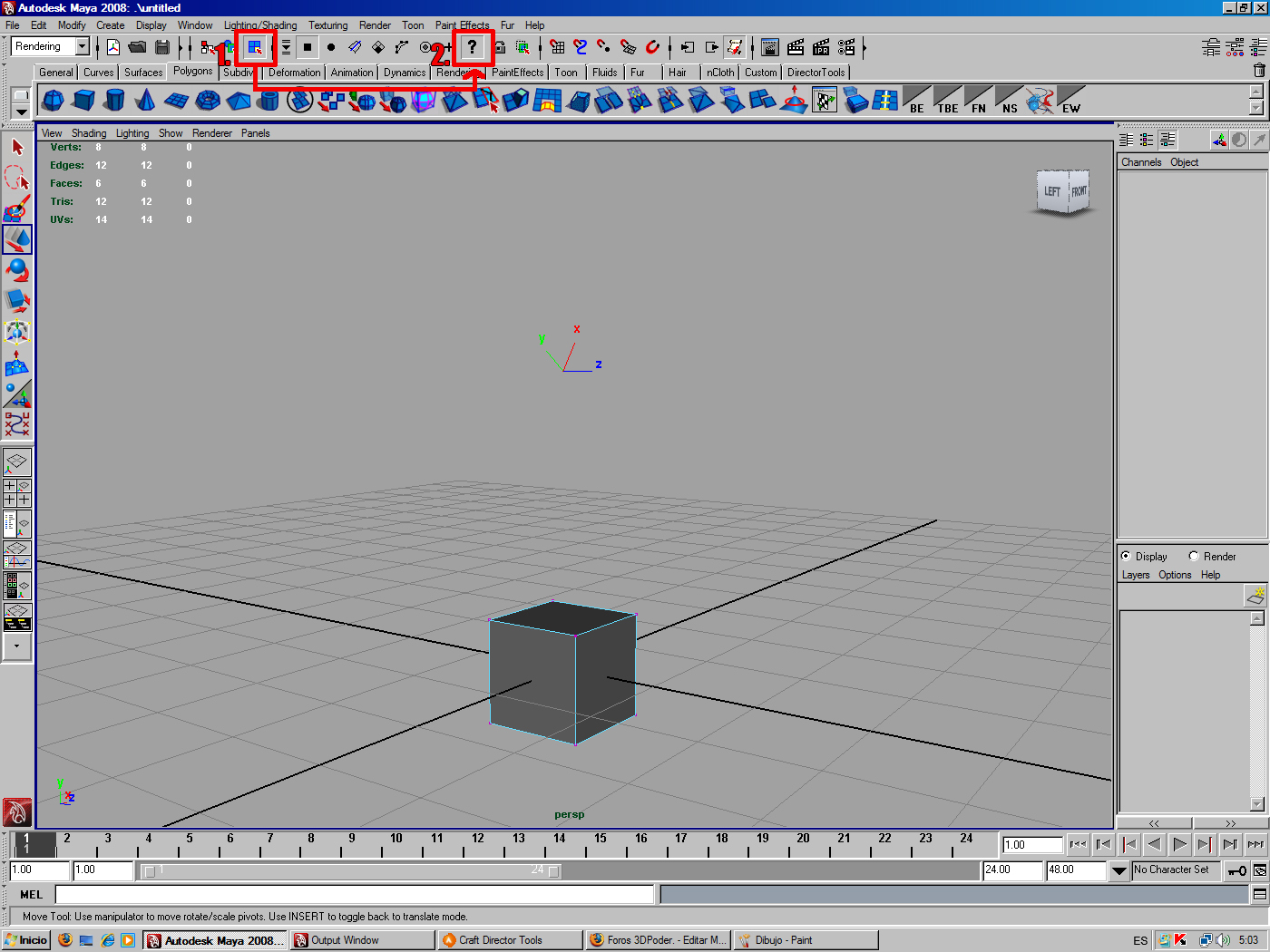

    Esta es la respuesta correcta a tu problema, majo. Si no sabes donde está, te adjunto un archivo. Pulsa el botón 1 para entra en modo componente, luego el 2 y verás que ahora ya puedes rotar el local rotation axis.

    Una vez reorientes el local rotation axis como te ha dicho César Sáez, puedes seleccionar en las propiedades del move tool la forma de mover el objeto.
    Selecciona along rotation axis y los ejes del move tool se orientan en función del local rotation axis.

    Grande lordof eres un genio, yo también soy usurio de 3ds Max al igual que Barig y, allá que si en 3dsmax es posible rotar el pivote o axis, y pese a la mala respuestas de Geogiomar y tras de eso mal secundada por Hulkong, aun así supiste inponerte y gracias que tenía días buscando como re orientar el pivot, para acomodarlo a mi y por cierto si tiene demasiado sentido rotar el pibot para orientarlo a y así que, nuestro FK quede mucho mejor.
