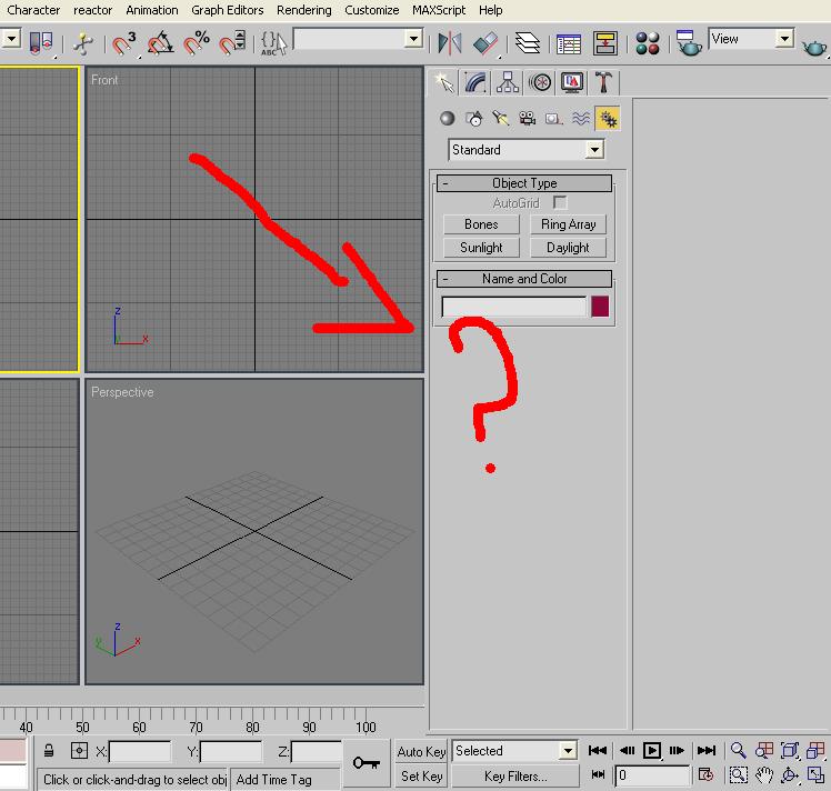

    En donde se supone que esta? Es que no lo encuentro gracias por su ayuda.
Nombre: Dibujo.JPG
Visitas: 427
Tamaño: 70.6 KB
    Última edición por altair_117; 30-03-2009 a las 07:13

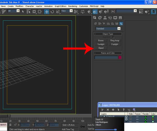

    El bípedo aparece desde la versión 3ds Max 7.
Nombre: biped.jpg
Visitas: 243
Tamaño: 30.0 KB
