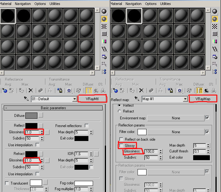

    Tengo la versión 1.09.03. Según lo que entiendo por lo que ha explicado IkerClon el glossines es lo mismo que cuando hablan de Glossy en el foro, me equivoco?
    Si es así ya está claro, sino, sigo confundiendo entre glossiness y Glossy, y la pregunta sigue siendo, como le meto un Glossy a un material Vray?
    Adjunto una imagen de lo que explicaba en el mensaje anterior, uno es un Vraymat y el otro es un Vraymat que tiene un Vraymap, (para que aparezca la casilla de Glossy, pero ahí aparece otro glossiness con otra escala de valores0-100)(es lo que ha explicado Abarender me parece.) no sé si estará bien hacer eso?
    Ambas cosas son muy distintas, a ver si alguien me aclara. Gracias.

    El activar Glossy con el valor 100 en glossiness te mejorara mucho el efecto de la reflexión, pero aumentara el tiempo de render sobre todo tiene tienes las subdivisiones altas (50). Esto es para el Vraymap en la reflexión. (segundo cuadro de la imagen que envías).
    Para lo que es el material Vray en sí, te remito a lo que te dice IkerClon:
    En los apartados de reflexión y refracción de un material, tienes dos parámetros llamados glossiness, que, por defecto están en 1. Conforme disminuyes ese valor, por ejemplo, el de reflexión, el reflejo se hace menos nítido y se torna más desenfocado. Prueba un plano con Glossy en 1, y luego el mismo en 0,6, y verás la diferencia. (primer cuadro).

    O sea que el Glossy del cual todos se refieren cuando hablan en el foro, (en varios otros temas)es en realidad, y en definitiva, simplemente mover el Glossines de los parámetros de reflexión que trae el Vraymat, o sea lo que ha dicho IkerClon?
    Estoy en lo cierto?
