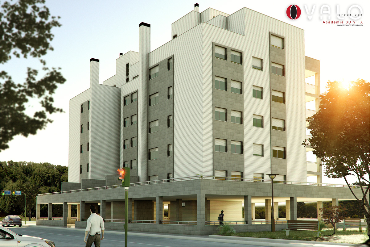

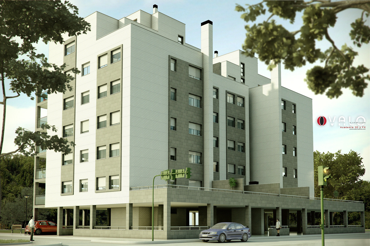

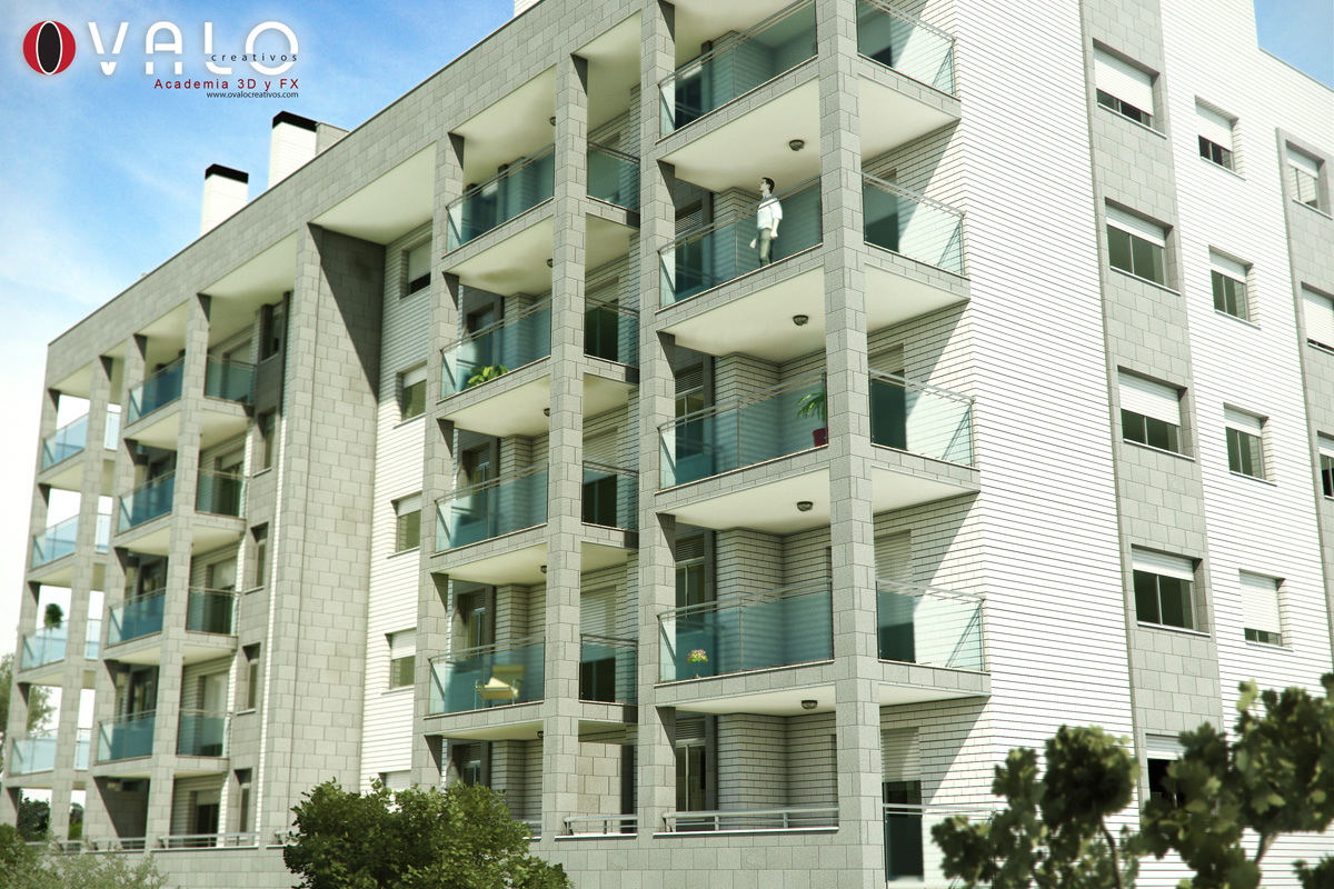

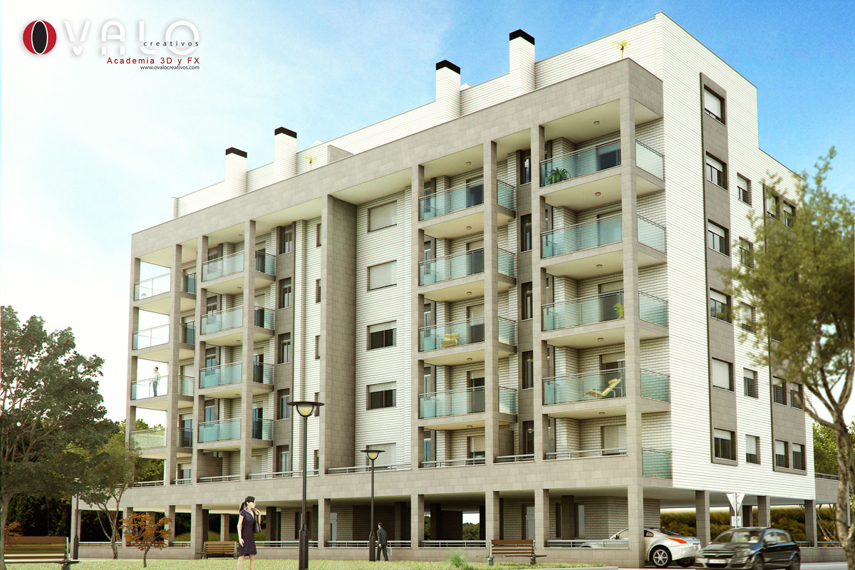

    Hola os muestro otras imágenes comerciales de un edificio en Murcia, la estética es parecida a edificio en Murcia 1 dado que es para la misma persona. 3dsMax 2009/Mental Ray. Espero os guste. Próximo miércoles día 25/marzo/2009 en la web oficial de óvalo creativos dos videotutoriales más para descargar. Un saludo.

    Muy buenas imágenes paisano, me alegro que se vean infografías de edificios grandes a estas alturas de la crisis. Posdata: ¿en qué parte de Murcia está el edificio si se puede saber?

    Me gusta el modelo del edificio. No me cuadra el fondo. Los árboles de la izquierda del fondo parecen estar iluminados justo al contrario que el resto de la escena, les viene la luz desde la izquierda, cuando el sol esta al fondo a la derecha. Esto fastidia la imagen un poco. Saludos.

    Lastima de no haberte preocupado en colocar correctamente el cara vista blanco y el aplacado gris. Es una lástima, desmerece el trabajo y no lleva tanto tiempo colocarlo adecuadamente.

    Ovalo, enhorabuena por el trabajo, me gusta mucho como ha quedado, sobre todo el tema de iluminación, por lo que veo manejas bastante bien el Mental Ray, por curiosidad, que ha tardado cada render? Gracias, comentarte que la web está muy bien, gracias por esos tutoriales, el de mensaje, está muy bien.

    Un trabajo muy profesional. Me apunto al interés por saber el tiempo de render en Mental.

    Muchas gracias a todos. Ziclon: no tengo ni idea de dónde va, a ver si me entero y te lo digo. Cifu y render67: es un trabajo comercial, y con ello varias cuestiones, como tiempo, y ahora cámbiame, y ahora, y para mañana, y uf. No sé si me explico.
    Los renders vienen a durar una media de 5 horas, el que más por el que menos a 3500 por 2500. Algunos llevan dos pases uno para el edificio/entorno y otro para la vegetación, en este caso los tiempos eran un poco más bajos. La máquina es un Dual Xeon 3,2 HT con 4 Gb de Ram Windows XP profesional 64bits, os especifico la máquina para que podáis hacer una estimación en otros equipos. Un saludo.
