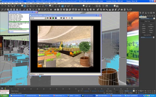

    Hola a todos y todas, alguien sabría porque me sale un recuadro negro en el render a modo de es que la? Me recorta parte del render, he mirado los settings en customize/preferencias y no veo nada, uso 3ds Max 2009.
    Os publico una imagen. Gracias de antemano.

    Hola, en la esquina superior izquierda del visor dale al botón derecho y activa el show safe frame te marcara con un recuadro la zona exacta que se renderizará (shift+f).
    Mira también en el panel common de render que esté marcado en Area todo render la opción view (f10). Saludos.

    Gracias gracias, era la opción de view.
