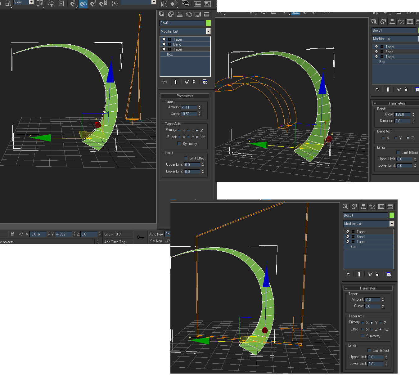

    Así? Podrías usar al final el modificador FD(box) para terminar de ajustarlo.

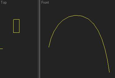

    Hola, podrías probar usando los objetos Loft.
    1.-lo primero que haces, es crear dos shapes, uno del tipo rectangle y otro del tipo line, a este último le das la forma del objeto que quieres lograr.
Nombre: 01.jpg

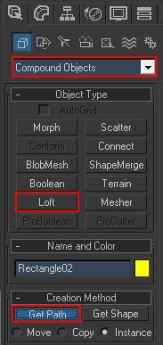

    2.-teniendo seleccionado el shape rectangle, me voy a compound objects > Loft > get Path, y picas en el shape del tipo line.

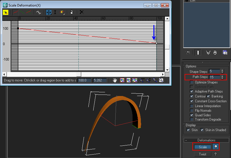

    3.- Te aparece una nueva forma, seleccione esta, y te vas al panel modify (puedes mejorar la calidad, modificando el shape o Path step), te vas al ut Deformations y le das a scale, en esa nueva ventana, mueve los nodos para que obtengas el resultado deseado.

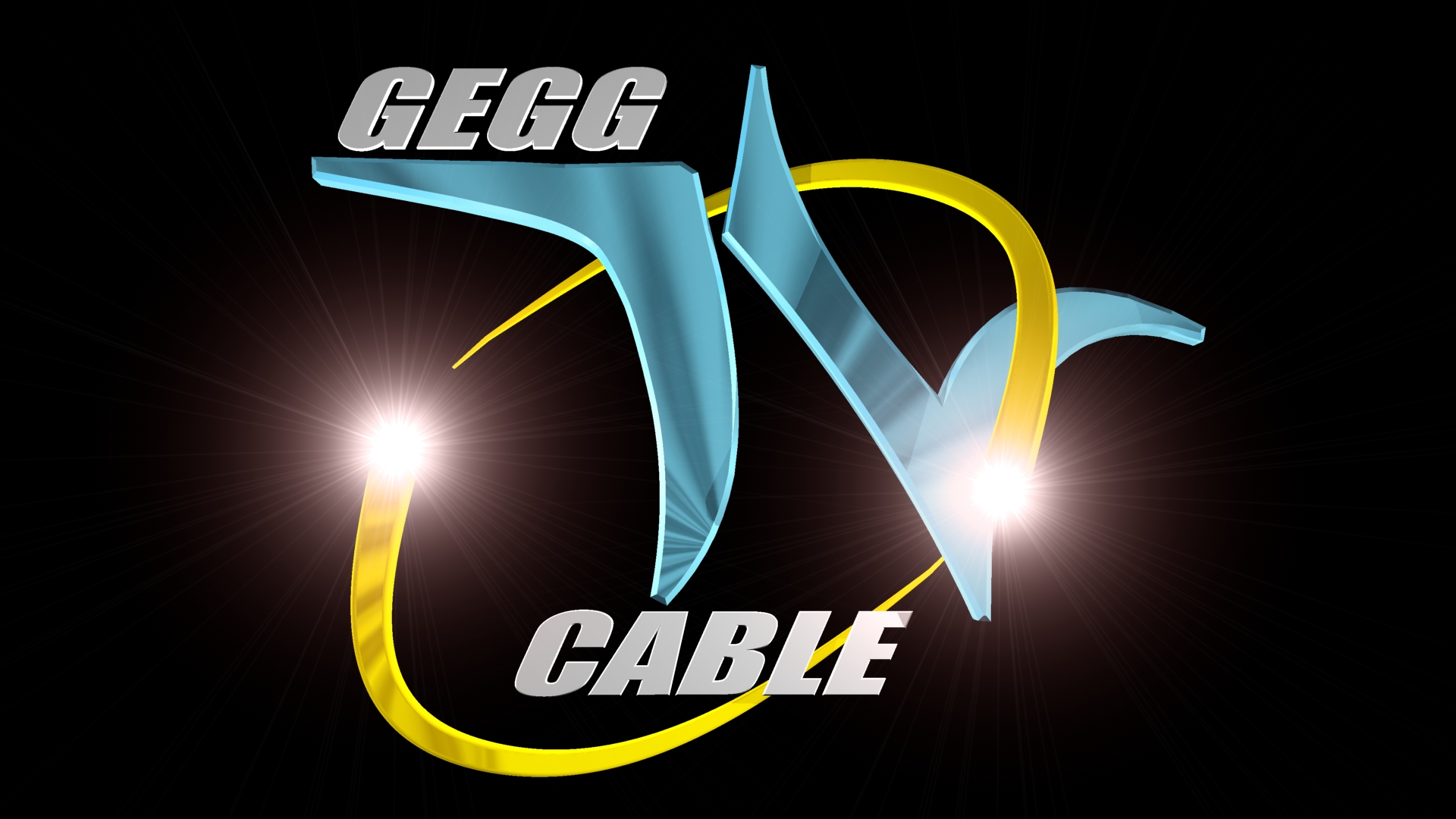

    Ok, perdón por no responder luego, pero tuve un enorme problema con un virus que me arruino varias cosas, pero bueno esto es lo que logre hacer, aunque me coste mucho al principio, luego de practicar varias veces se me hizo más fácil. Gracias a todos por su ayuda, ahora ando averiguando cómo hacerle una buena animación, que, por lo visto es un royo algo aparte.
