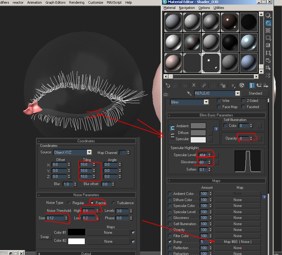

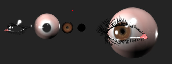

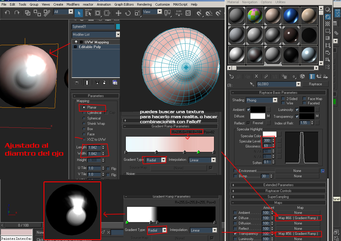

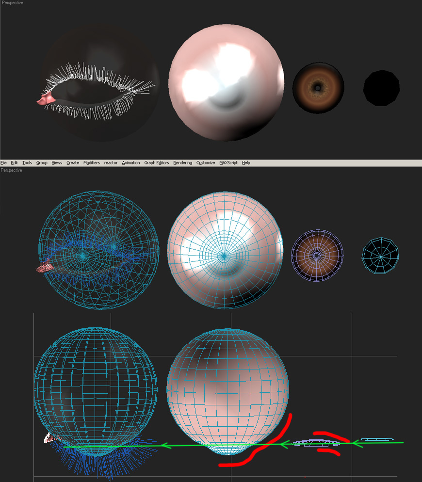

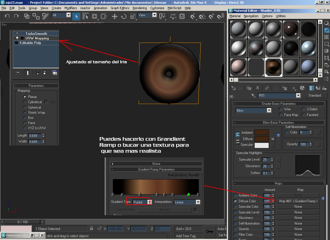

    Hola manfred210308, por la red hay varios tutoriales de ojos que te pueden servir, pero te dejo uno que hice basándome en uno para Autodesk Maya, solo vi la primera parte de ahí le agregue cosas que me parecía que podría ir, y me dió un resultado aceptable.
    Espero te sea de ayuda.

    Eso exactamente, pero sin pestañas es lo que tengo hecho en el ojo, lo que tengo es menos de 300 en brillo, voy a probar metiendo más caña al brillo, muchas gracias por la ayuda. Saludos.
