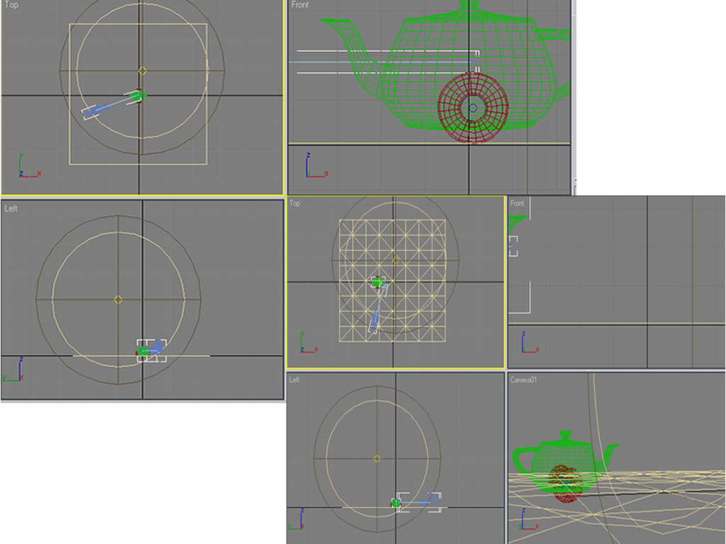

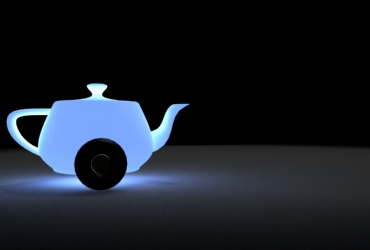

    Hola, my freinds. Disculpen, saben estoy haciendo una prueba, digo, si se puede hacer. Quiero usar en una animación el sistema de radiocity, y no sé cómo hacerlo.
    Pero tambie, pedirles, si se puede hacer, eso y si me pudieran ayudar, en bueba hora, y también, por que cuando uno usa el radiosity, donde va a caer.
    La luz del radiosity, por que aumenta en varias aristas, ojalá me puedan ayudar.
    Aquí unas imágenes de lo que estoy haciendo.

    Si se puede animar en radiosity siempre y cuando clickeas la opción de compute advanced lighting when required en common parametters del diálogo de render y update solución when required, radiosity te crea una malla que simula la iluminación global, estos son los vértices que dices ver, el tamaño de esta malla se controla en radiosity meshing parameters a mayor tamaño menores tiempos de render, pero menor precisión, entre más pequeña, es decir más subdivisiones, más precisa será, pero se disparan los tiempos, así que, en teoría si no mueves los objetos de la escena, solo la cámara, un solo cálculo seria necesario en la primera frame, pero si los objetos de la escena se mueven, este te hará el cálculo para cada frame porque para que quede bien la escena, se necesitaría que hiciera el cálculo a medida que este objeto cambia de posición en el espacio lo que aumenta tiempos de renderizado, para saber cómo animar mírate el archivo de ayuda del 3ds Max o busca aquí en los foros, esa pregunta debe estar respondida hace tiempo en algún foro. Un saludo.
