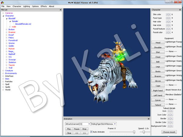

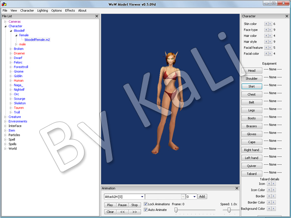

    Abrimos vaya model viewer.
    Para elegir un modelo -> character -> elegimos el modelo que queramos.
    Por ejemplo, yo he elegido elfa de sangre.
Nombre: 1.jpg
Visitas: 3496
Tamaño: 151.5 KB
    En la barra inferior tenemos las animaciones.

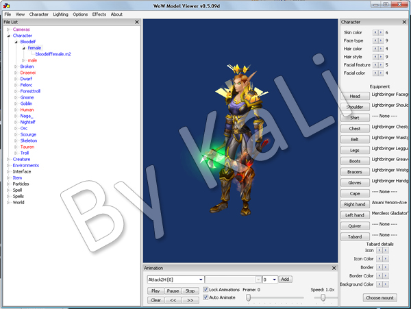

    En la barra lateral derecha que es la más importante tenemos el equipamiento y modificación del personaje.
    Podemos ponerle el equipo que queramos, pelo que queramos todo ello se importara igualmente.

    Otra opción que está muy bien es el botón inferior en el menú derecho choose mount para elegir montura. (se exportará también).

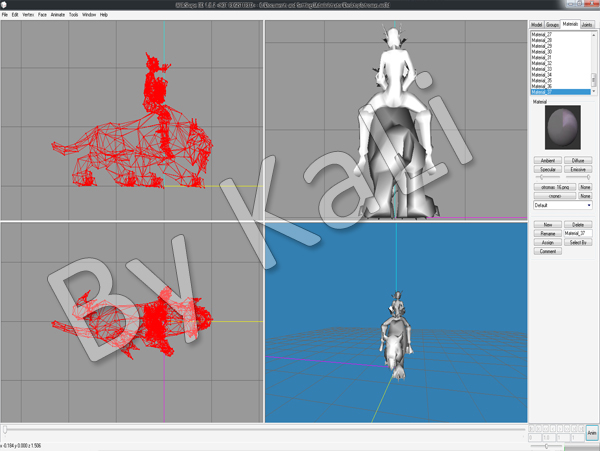

    Te lo guardará con extensión.ms3d el cual se abre con el Milkshape 3d.
    Una vez guardado abrimos Milkshape 3d.
    File -> open y seleccionamos nuestro archivo guardado como.ms3d.
    Nos abrirá nuestro muñeco en este caso, que también puede ser objeto, cualquier escena del juego.

    El programa nos reconoce automáticamente las coordenadas de mapeado, y las texturas.
    Ahora vamos a proceder a guardarlo para 3d Studio Max.

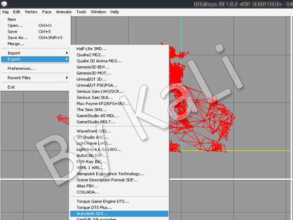

    File -> export -> Autodesk 3ds.
    Perfecto, ya tenemos nuestro.3ds.

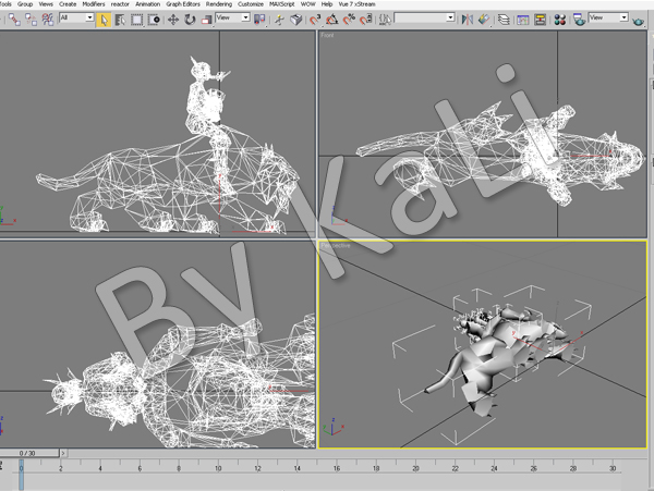

    Abrimos 3d Studio Max y importamos el.3ds.

    Ya tenemos nuestro modelo lowpoly en 3ds Max.

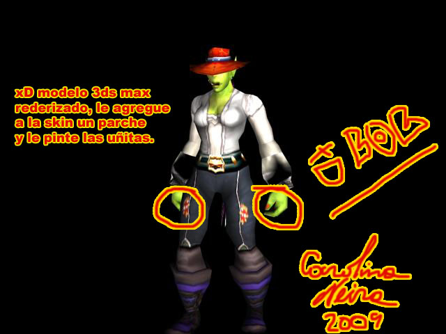

    Mar 2009
    Importar personajes y escenarios de wow

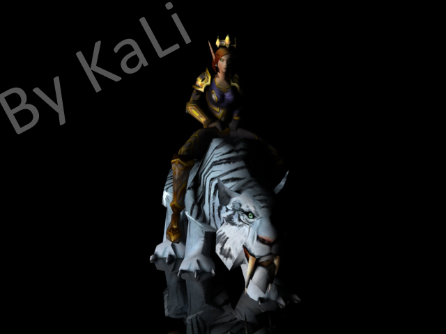

    Muy buen tutorial, ya me las arreglé con el problema.
Nombre: 2hq5umt.jpg
Visitas: 1456
Tamaño: 84.7 KB
