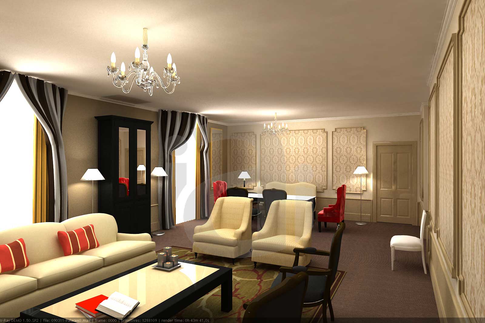

    Buenas noches a todos. Bueno, pues estoy ahora con este trabajo y quería compartirlo con vosotros para ver que fallos me sacáis y cómo podemos ayudarnos entre todos para conseguir mejorar nuestros trabajos.
    Es el salón de una suite de hotel.
    Está hecho con 3ds Max 9, Vray 1.50, Quad Core 2.16, 4 Gb de RAM.
    Como veréis, 50 minutos de render con antialiasing preset de Irradiance Map medium de -3 a -1, con 42 de hsph y 18 de intep. Samples.
    Cómo puedo mejorar el tema de las sombras en el techo? Es algo que nunca consigo arreglar bien. Un saludo y gracias a todos.
    Posdata: no os paséis con la críticas y los cuchillos, que soy interiorista, no 3d profesional.

    El problema que tienes en el techo es falta de muestras para el Irradiance Map, esos valores que utilizas son prácticamente para pruebas previas, y no para producción.
    Por otra parte, no mencionas un motor secundario para la iluminación global, utilizas solo el Irradiance Map? Si es así esta es la respuesta del porque de las sombras del techo, tienes un sólo motor para el cálculo y no estas utilizando suficientes muestra como para calcular una solución de iluminación aceptable.
    En cualquiera de los dos escenarios te recomiendo que utilices valores como 60/40, y si le agregas el Light Caché con unas 1000 subdivisiones y 4 passes (ya que utilizas un Quad Core) el resultado mejorara notablemente. Además, no sé si es el resultado que buscas, pero me parece por los altos contrastes y resalte de zonas oscuras que sólo estas utilizando el IRR. Map. Saludos, espero te sirva el consejo.

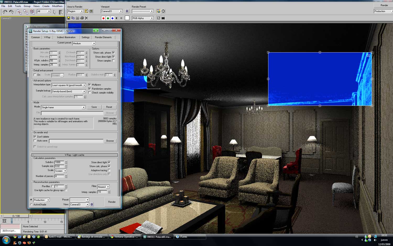

    De tras haber activado el Lightcache, creo que es por eso, ahora el render final me aparece azul y como si hubiera pasado un filtro el Adobe Photoshop.
    ¿Qué puede haber pasado? ¿sabéis cual puede ser la razón?
    Añado.: he probado a desactivar el Light Caché y me pasa también. Gracias.

    Vale, ya sé lo que pasaba. En las opciones avanzas del antialiasing, había activado las opciones de randomize samples y show samples. Las he desactivado y listo.
    (Eso me pasa por tocar.

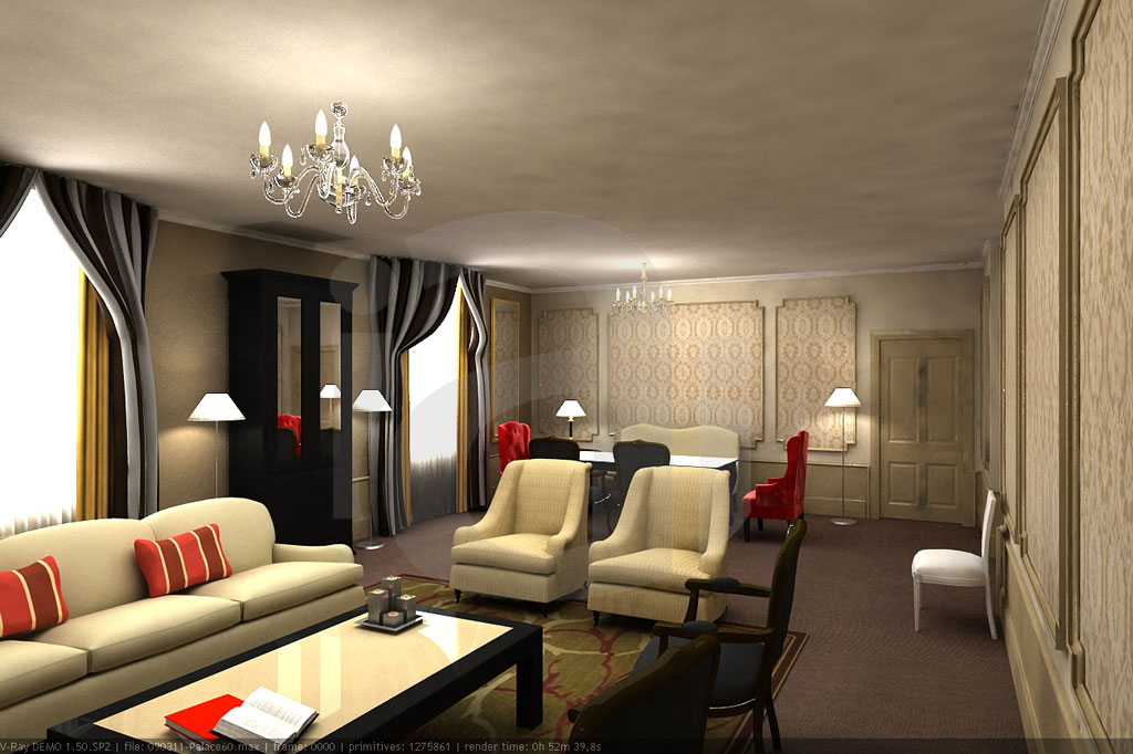

    He estado haciendo pruebas. He subido el tamaño de los samples del Light Caché de 0,05 a 0,08 y se nota la diferencia. Mucho más limpia y nítida la imagen.

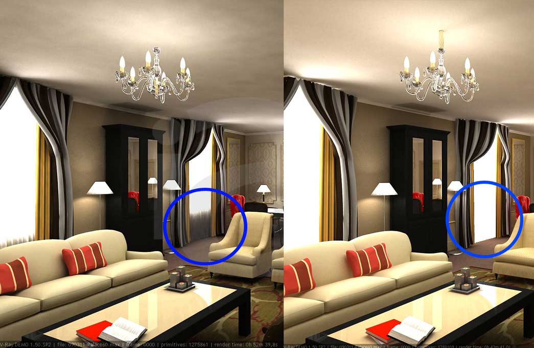

    Cuelgo otro render con las ayudas que me ha comentado román. Ha mejorado mucho, mucho, y el tiempo de render se ha reduce casi a la 4ª parte.
    Pero pongo también otra imagen para que veáis esto que me pasa, que no sé por qué. Antes del ligthcaché, los visillos se oscurecían en tanto se iban alejando de la ventana, que es dónde está luz, pero ahora se iluminan por igual y están incluso quemados. Voy a hacer otra prueba a ver bajándole la intensidad a las vraylights de las ventanas a ver. Gracias.

    Prueba jugar con la intensidad de cada motor de iluminación, ambos por defecto están en 1, pero puedes reducir o aumentar su manera de afectar el resultado final.
    Como puedes comprobar, el Light Caché te dio mucha más iluminación general que la que obtenias con el brute force, entonces si le bajas un poco el multiplicador al Light Caché obtendrás un resultado más parecido al que hacías antes. Prueba con 0,7 en el multiplicador del Light Caché a ver qué tal te resulta.
    El aumento del tamaño de las muestras te beneficio en este caso en particular en el que estas tirando un render de gran tamaño, pero normalmente debería ser más pequeño, para que el resultado sea más exacto. Saludos y me alegrok te hayan servido estos consejos.
