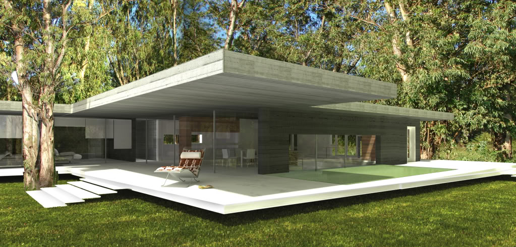

    Bueno quiero críticas constructivas para mí primer trabajo en 3dsMax y Vray, gracias.

    En cuanto a 3d no estas mal, de hecho, si el modelo has hecho y texturizado tú mismo te felicito, porque si es el primer trabajo que presentas vas por buen camino.
    La mensaje producción si tiene fallos graves, como, por ejemplo, el hecho de que ese árbol gigante no produzca sombras, o que la vegetación de fondo este recibiendo la iluminación de frente, pero la casa genera sombras como si la recibiera desde atrás.
    La escalera que flota esta de lo más espacial, no lo tomes a mal, es que me ha hecho gracia.
    Puliendo detalles puede mejorar mucho el resultado final. Saludos.

    ¿El césped es un material VrayFur? O con displacement? Sigue los consejos de Román, que ya verás cómo mejorara el resultado final.
    A mi gusto le falta un poco de iluminación en el interior. Pondría la luz solar un poco menos perpendicular y más oblicua.
