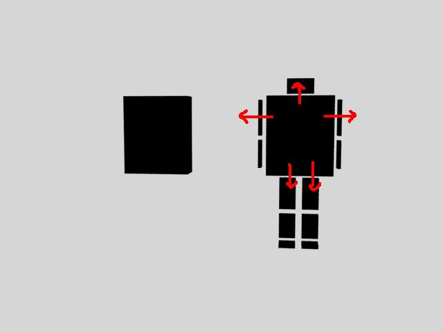

    Bueno, gracias César, he hecholo que has comentado y bueno creo que ya tengo algo, al menos un robot simple con sus diferentes partes y ahora tocaría la parte del rigging.
    Como podréis ver en la imagen que os adjunto es un robot muy, pero que muy simple, que si a caso ya le iré añadiendo detalles. Lo que quiero hacer es que las piezas salgan tal y como veis en la imagen, tanto piernas como brazos saldrán sin el espacio que tienen entre las diferentes partes con lo cual al estirar el bazo debería también ampliarse el espacio.
    Me gustaría a saber cómo podría hacer el rigging para poder animar fácilmente su transformación y poder plegar y desplegar fácilmente.
    A ver si me podéis dar algún consejo o algún enlace con algún tutorial lo más parecido a esto. Muchas gracias.

    No se por donde empezar modelado-rigging
    Usando Reaction Manager podrías vincular la posión de los elementos a un slider/spinner que permita la transformación de las distintas piezas. Saludos.
    Gracias César por la respuesta, pero una pregunta, el esqueleto del robot de la forma que tú dices tendría que hacerlo igualmente con los Bones ¿no? No habrá problemas para plegar y desplegar el robot?
    Lo siento por preguntar tanto, pero es mi primer proyecto de animación usando huesos.
    No debería haber problema con usar huesos, es indiferente.
