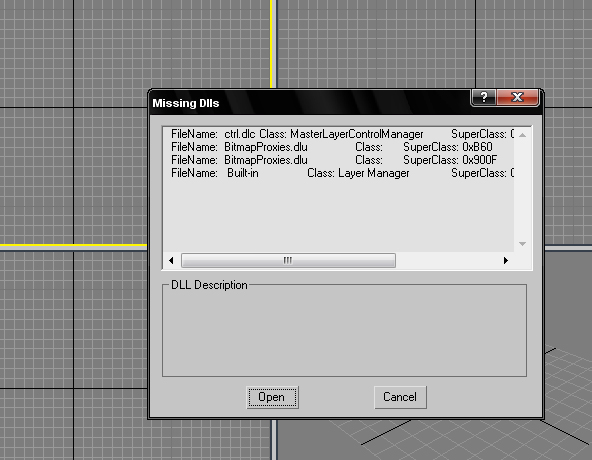

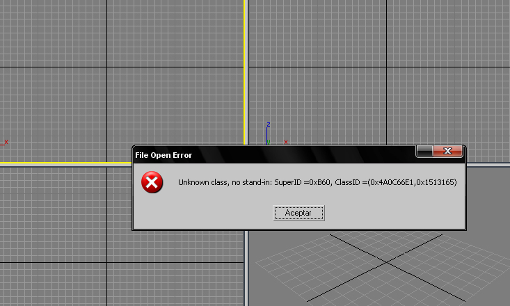

    Saludos a todos, bueno tal vez este problema les resulte familiar soy algo nuevo en el uso del 3ds Max ya que generalmente modelo en AutoCAD, pues mi problema es que recién instale el 3ds Max 2009 y como le ha pasado a muchos los tiempos de render se me elveron demasiado, y ahora que quiero regresar a max 2008 no me reconoce la ascena me aparecen las siguientes imágenes, si alguien tiene algún consejo de cómo guardar el archivo para que me reconozca en versiones anteriores se lo voy a agradecer muchísimo. Saludos a todos.

    Prueba a exportarlo como 3ds, es un archivo algo más básico y seguramente te de menos problemas. Por lo de los tiempos de render, configuraste debidamente el paner renderizar? Un saludo y espero que te sirva de ayuda.

    Saludos Calvin, pues fíjate que estoy seguro de haber configurado bien, espero no estar equivocado. En cuanto a lo del formato (*.3ds), ya lo intente y algunos objetos si los reconoce y otros no. Gracias por tomarte el tiempo saludos, éxitos.

    Puede que sea una chapa, pero podrías intentar exportar por grupos de objetos, puede ser algo más pesado y laborioso, pero es posible que te de resultado, el formato (*.3ds) es básico y da errores en algunas cosas, por cierto, intenta en la medida de lo posible que todos los objetos sean mallas editables sin modificadores, de esta forma será más fácil para el formato (si tienes árboles de Tree Storm, por ejemplo, también) prueba con los objetos que te están dando problemas primero y así veras si puede dar resultado o no. Un saludo y suerte.
