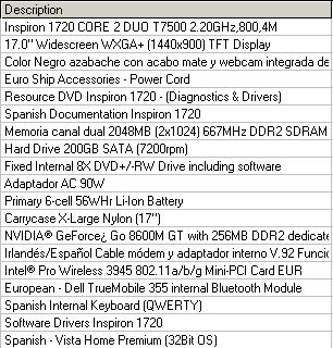

    Hola Juan. Sin ánimo de malmeter baza en el hilo. Quizás te interese un Dell Inspiron 1720, es una máquina más o menos descatalogada, pero bastante potente.
    Tiene una GeForce 8600m GT de 512 Mb.
    200 Gb SATA HDD.
    Core 2 dúo t7500 2.2 Ghz 800 bus 4 Mb de cache.
    2 Gb RAM.
    Pantalla de 17.
    Y cuesta solo 600 pavos.
    Es nuevo sin estrenar, ha estado en un almacén desde que llego.
    Tiene garantía de Dell 3 year hardware suport - Next business.
    Hasta 10/02/02011. Un saludo.
