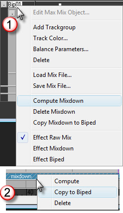

    Muchas gracias deberás todo lo que me respondieron era justo lo que necesitaba muchas gracias. 2 consultas más y no les mol esto.unos días ok mezclo 2 animaciones con el mixer y salvo el archivo mix ok, pero cómo puedo ahora digamos me pasan otro mix unir ambos mix espero me respondan y mi última consulta se puede convertir el mix a keys de animación como los footsteps para poder adicionar movimientos y editar algunas cosas en la animación? Si se puede por favor díganme como ok? Muchas gracias a todos los que me ayudan.

    Puedes convertir a keys desde el motion mixer, primero tienes que crear un mixdown y luego hacerle un copy todo Biped y terminas dándole un compute.
    Si deseas hacer mezclas de archivos mix prueba, realizar lo que te mencione antes, así puedes cargar otro archivo mix, es lo único que se me ocurre, espero te sirva de algo. Saludos.

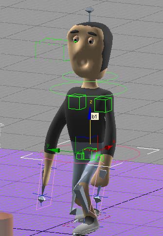

    Como hago para flexionar a un Biped al agacharse? No puedo lograr que el Biped se agache como lo hago ¿eh? Quiero que se agache como mi model con Bones aquí pongo una imagen de lo que quiero lograr o sea bajar el torso mientras los pies se flexionan gracias desde ya.

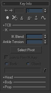

    Puedes probar, asigandole planted key a los pies del Biped, puedes ver cómo se utilizan cada una de sus herramientas revisando el ayuda del 3dsMax. Saludos.
