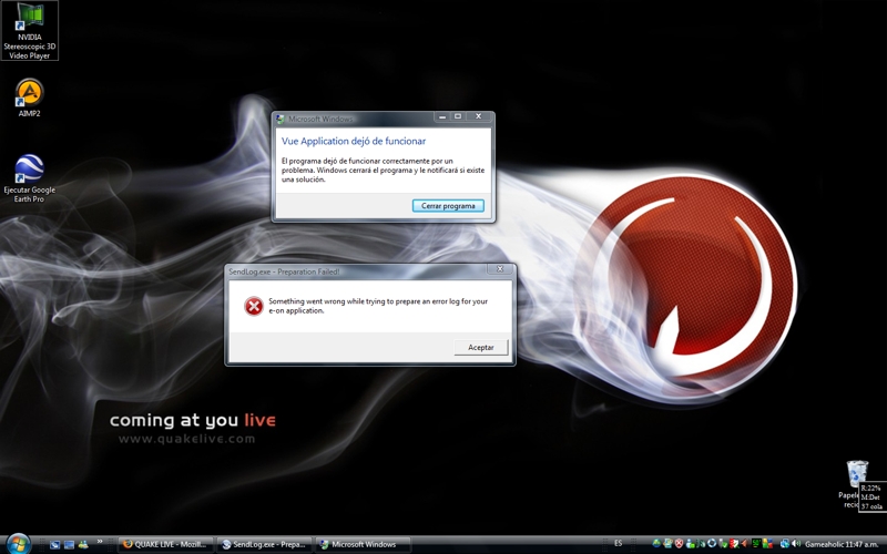

    Qué tal, un saludo a todos: Tengo instalado 3ds Max 2009 x64 y Vue 7 x64, estababan funcionando sin problemas en vista hasta que en una escena con un pequeño terreno y un ecosistema de Vue junto con modelos hechos en 3ds Max, (nada pesado) empezó a tener errores y cuelgues constantes.
    Era suficiente con reiniciar 3ds para seguir trabajando, pero el día de ayer ya no quizo iniciar el Vue, 3ds Max funciona sin problemas, pero si quiero abrir un archivo de Vue en 3ds Max marca error y se cierra, (adjunto una imagen del error cuando trato de ejecutar vue).
    Ya reinstale Vue, y 3ds Max, actualice el driver de video, limpie el registro de Windows, elimine archivos temporales, elimine los archivos de configuración para retomar la configuración por default, actualice Windows, actualice NET Framework, actualice los DirectX y no sé cuántas cosas más, ya no se me ocurre nada más.
    En el sitio de Vue no encontré información referente a este error, cosa rara, la versión de Vue de 32 bits funciona bien, pero no quiero instalarla porque no deseo instalar la versión de 3ds Max de 32 bits (a menos que no haya otra opción).
    Ojalá alguien me pueda ayudar, gracias de antemano y un saludo a todos.

    Encontré la solución después de una tarde de estarme peleando con este programa y limpiar el registro manualmente, no sé cuántas reinstalaciones hice, la solución fue realizar una búsqueda en Windows para encontrar cualquier archivo que contenga la palabra Vue, encontró 3 archivos, 2 en el prefecch y una llave de registro, los elimine, volví a reinstalar y asunto arreglado.
    Si de hola alguien llega a tener este problema pues ojalá esto le sirva. Saludos.
