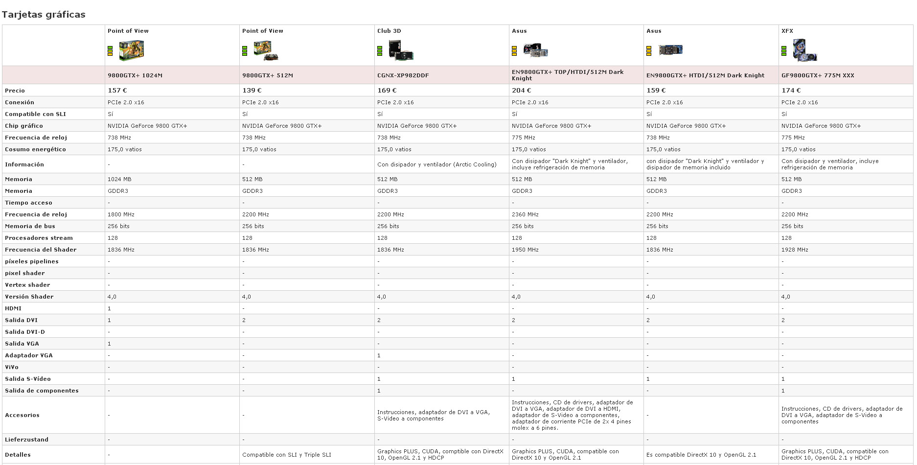

    La eterna duda me bloquea, como estoy teniendo problemas con los visores de 3ds Max debido a la ralentización de los mismos, he decidido destrozar la hucha y comprarme una gráfica.
    No me gustaría sobrepasar los 150EUR, y tengo clarísimo que quiero Nvidia, ahora sí, he visto por este precio que la mejor opción es la GeForce 9800 GTX, no sé si habrá alguna alternativa o con esta gráfica notaré la diferencia de mi 7900 GT, que era buena hasta que le metí los 2 monitores y el 3ds Max 2009.
    Que opináis vosotros? Un saludo chicos.
