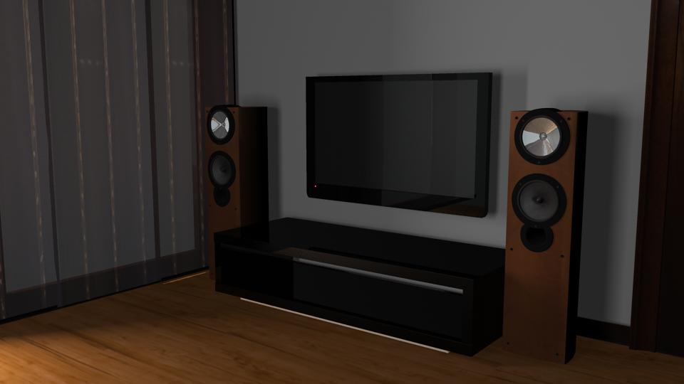

    Bueno, realmente es mi primer trabajo en Maya, ya que nunca lo había tocado. Pero estoy por abandonar la escena, ya que no consigo crear los materiales de la mesa que es lacada, ni de la tele (no sale en la imagen la tele).
    Y eso desespera.

    hola danicast. El trabajo lo veo bien. Pon la tele hombre no tengas miedo. Para esto es el W. I. P, te ayudamos.
    Por desgracia no te puedo ayudar porque no sé nada de Maya.
    Seguro que hay gente que te da algún consejo ¿verdad?
    Suerte .

    Hola. No te desanimes con Maya, al principio se hace complicado, pero luego engancha. A ver, tu expón tus dudas y te vamos ayudando con los materiales. Lo primero y fundamental, que motor de render estas usando? Mental Ray? En caso afirmativo, los materiales mia_material contienen presets de materiales como el lacado que pides. Investiga los que tienes ya.
    Si estas usando los materiales por defecto de Autodesk Maya, ahí deberías usar un Blinn, con reflexión Glossy.

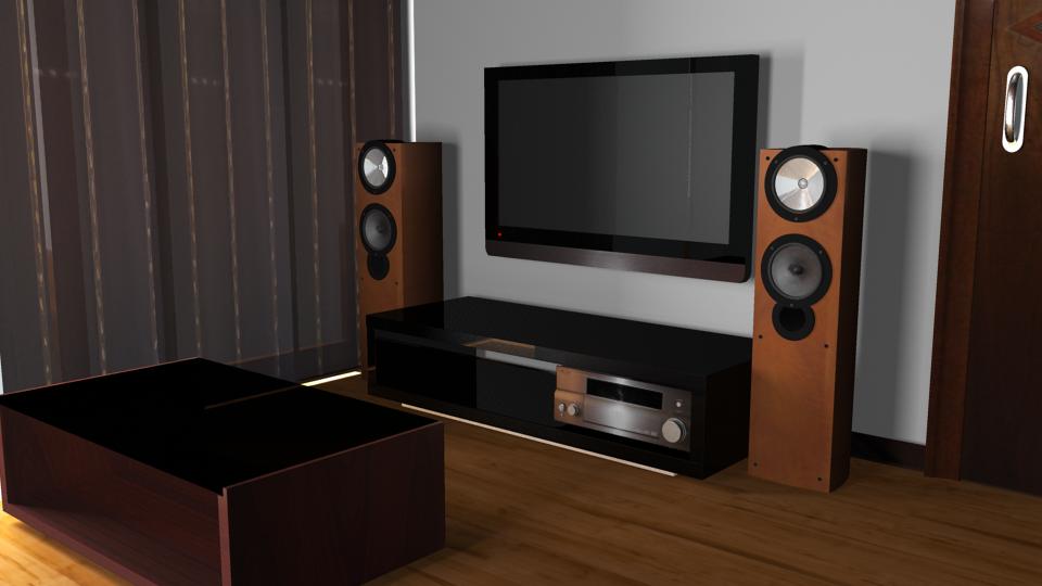

    Gracias Hulkong, bueno, algo he conseguido avanzar, aunque viendo trabajos por aquí uno se siente abrumado. El efecto del marco de cristal de la tele también es un problema sin resolver.

    Vamos por partes, primero la mesa lacada. Abre el material mia_material que le hayas asignado a la mesa. Por defecto te vendrá un gris, así como brillante. Mira arriba a la derecha del attribute editor y verás que pone presets*. Pulsa el botón y déjalo pulsado para que te salga una lista de materiales pre-hechos. Selecciona el satined metal, por ejemplo, renderiza y ve modificando para dejarlo a tu gusto.

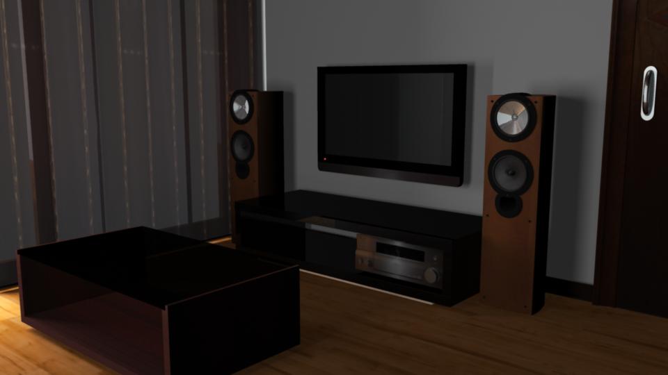

    Bueno, he ido experimentando algunas cosas con los presets del mia_material, que no lo conocía, y algo he ido avanzando en la imagen. Ya casi casi la tengo lista a falta de añadirle algunos objetos más a la mesa de centro.

    Yo le añadiría algo más de luz. En general se ve muy oscura la imagen. Pero va quedando bien.
