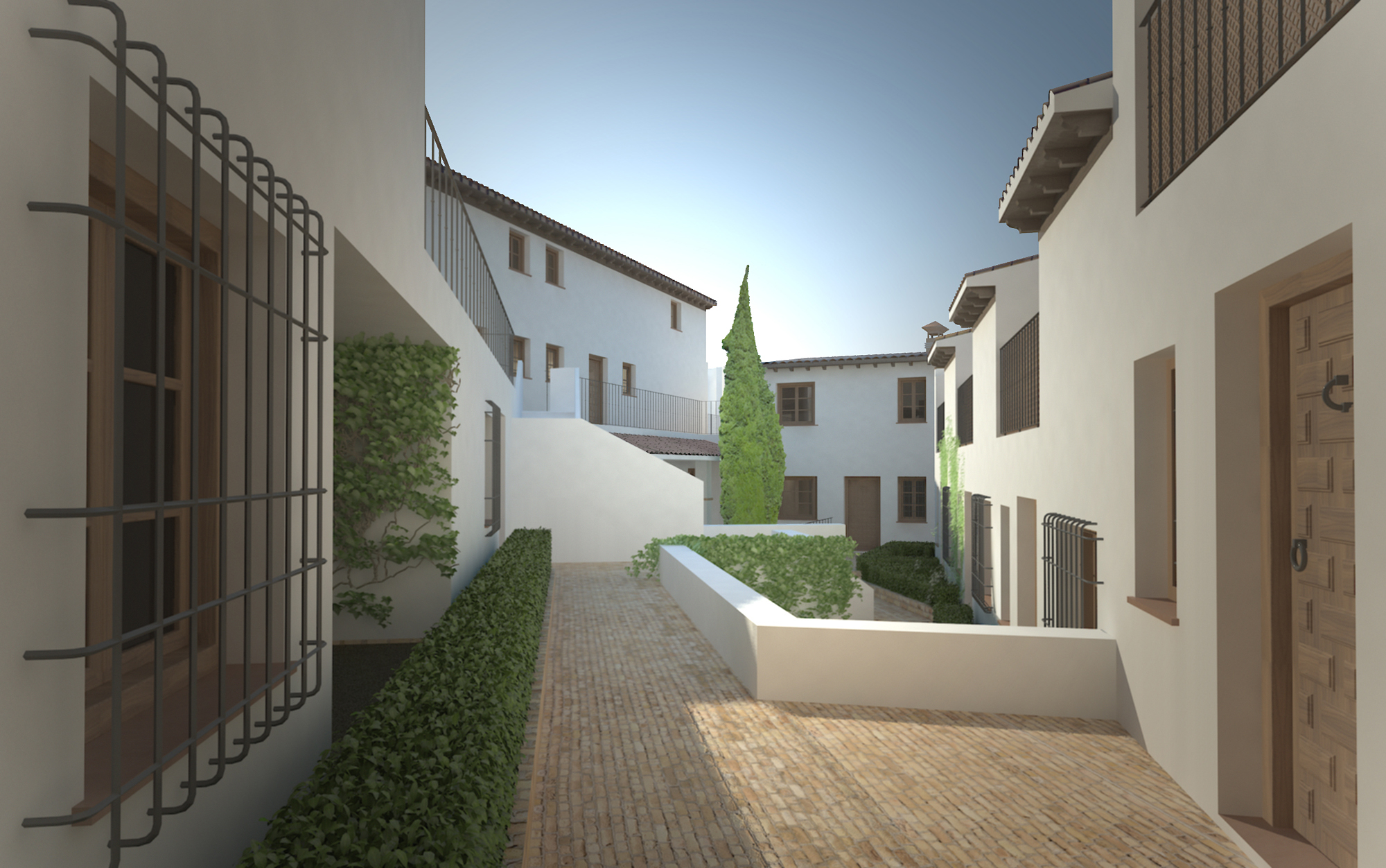

    Hola a todos. Aquí dejo una imagen que he terminado hace poco. Vray Sun+Vray Sky+Vray Cam+ps. La hiedra es Ivy Generator y el seto es un modelo, lo demás esta todo modelado con AutoCAD y 3ds Max. Gracias.

    Veo bastante bien la imagen, me gusta cómo ha quedado ese cielo, lo que no veo correcto desde mi punto de vista son las sombras, las veo que les falta algo de dureza, sobre todo las que quedan a primer plano y a la parte que nos les llega el sol. Saludos.

    Pues me parece una imagen muy bonita, pero le echo de menos mucho más detalle en 3d y de textura, podría ser una imagen realmente espectacular. Saludos.

    Buz07 puede que tengas razón, aunque creo que con la unión de los Vray Sun+Sky+Cam debería salir correcto. Gracias. Shazam y Caronte, perdón perdón y perdón.tenéis toda la razón. Aunque no me excusa, es la segunda vez que participo en el foro, me equivoqué y no sé cómo se cambia el icono de a. M.

    Gracias Gspower, cuando dices que echas en falta más 3d, te refieres a más detalle en el modelado, ¿no? Si, me gustaría haber dedicado más tiempo a las tejas y quizá haber puesto la numeración de las viviendas, timbres, etc y en cuanto a las texturas también es verdad que no he quedado contento con el suelo, si tengo tiempo me gustaría mejorarlo. Gracias de nuevo.

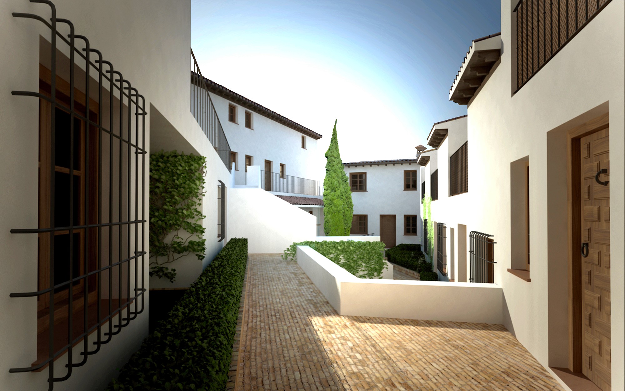

    Hola, me gusta mucho, nunca lo había hecho, pero me he permitido tocar simplemente el contraste. Enhorabuena y saludos.

    Si, obviamente con más trabajo de detalle y de textura, por ejemplo, en las paredes, remates de los muros, los detalles que comentas e incluso las plantas, ese trabajo podría ser una auténtica pasada, pues la atmósfera del entorno ya está ahí, pero no siempre se puede hacer todo, ¿no? Saludos.

    Esta última imagen mejor.

    Gracias Joanca, también me parece que queda mejor y más realista, aunque por otro lado, creo que al contrastarla se pierden algunos matices en la ventana y en los muros donde se llega al blanco absoluto (quemada) pero es posible que en una fotografía real también pase esto.
    Gspower, la verdad es que estoy encantado que me hayan encargado un trabajo así, pues, aunque personalmente me atrae más una arquitectura más contemporánea, este tipo de edificación tiene un encanto especial. Si puedo, me gustaría ya por mi cuenta y riesgo darle algo de suciedad a las paredes (dirtmap), meter algunas flores, pero bueno ya veremos. Gracias.

    Excelente imagen, en lo personal me gusta cómo se ve la imagen origina, como dicen hay ya una atmósfera matutina muy buena, si necesitarías trabajar un poco con el Color Mapping para que generes esos contrastes que se han mencionado, pero en lo personal me gusta mucho como esta, lo que si le quita un poco a lo bueno que es en general el render es ese pino en medio, que se ve como una pega nada más en el centro de todo lo bueno del render, podrías usar un modelo que hay en alguna librería, pero bueno en general muy bien, saludos.

    Axel_from_mx, sí, en un principio pensé en colocar un modelo 3d de ciprés de una de estas famosas librerías, pero, aunque es muy realista tiene una barbaridad de polígonos, y al final hice un pseudo-rpc es decir lo coloco con canal alpha. Evidentemente tiene menos realismo. Gracias por el comentario.
