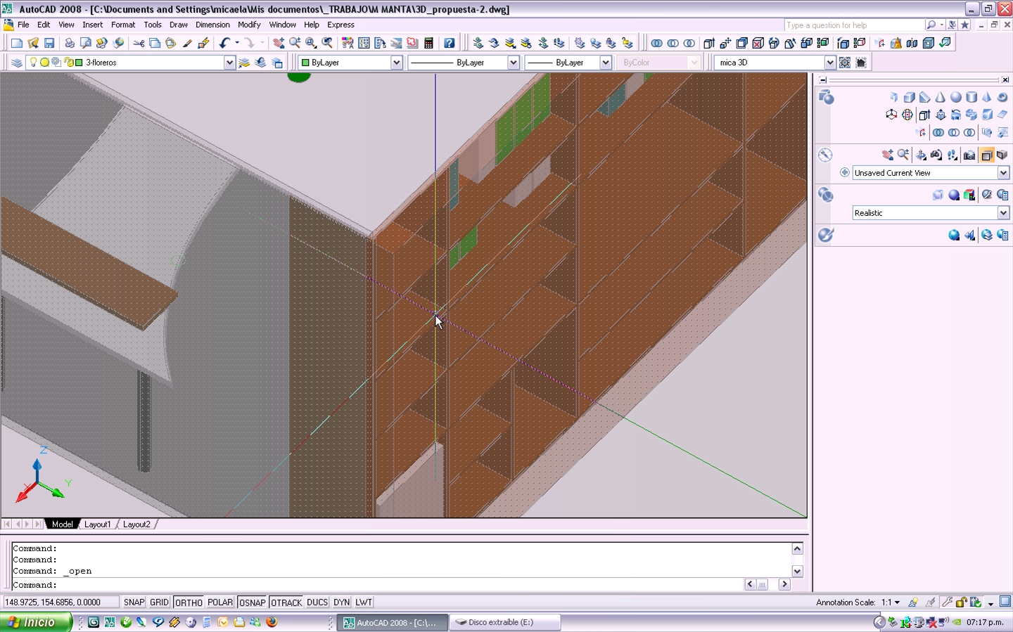

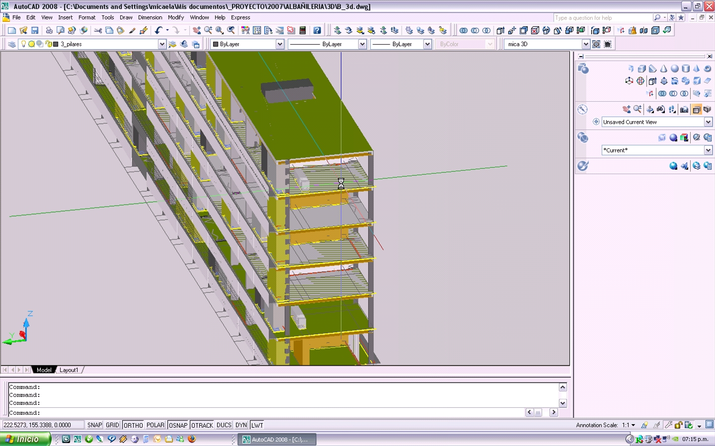

    Actualice mi ordenador, instale una tarjeta de video Nvidia GeForce 7200gs. Esperaba que mejorara la visualización en AutoCAD cuando trabajo en 3 dimensiones.
    Mejora en cuanto a la facilidad para mover el modelo, pero no en la visualización de sólidos superpuestos, ni en las transparencias.
    Mi equipo es el siguiente:
    Mobo: Intel D946GZIS.
    Cpu: Core 2 Duo 6300 @1.86 Ghz.
    Ram: dri-667 4 Gb (actualmente el so es XP 32 bits, por lo tanto solo toma 3 Gb. La idea sería migrar a vista 64 bits).
    VGA: Nvidia GeForce 7200gs.
    ¿Qué puede ser lo que esté fallando? ¿se precisara una VGA más poderosa o puede ser un tema de configuración? Gracias.

    Es el bendito AutoCAD, no mejoro ese aspecto. Podes ir a options (comando op) y en la pestaña system.entra a 3d performance.
    Ahí hay algunas cosas que mejoran la visualización de AutoCAD. Suerte.

    Muchas gracias, voy a probar.

    Tu consejo me sirvió muchísimo, mejoraron las transparencias y la visualización en general, gracias.
