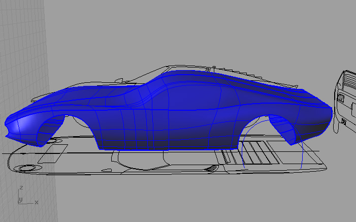

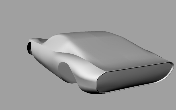

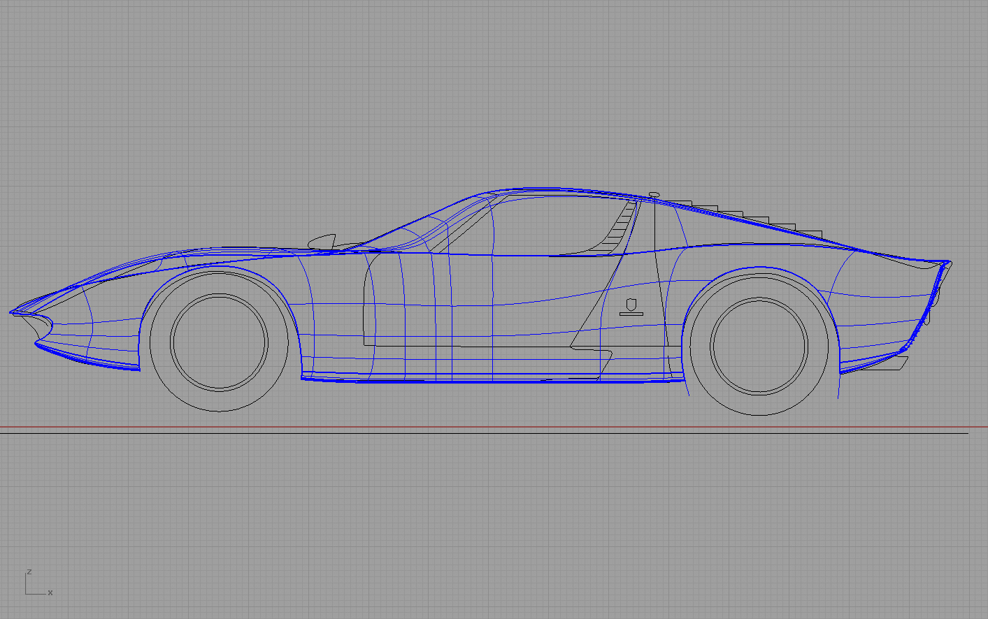

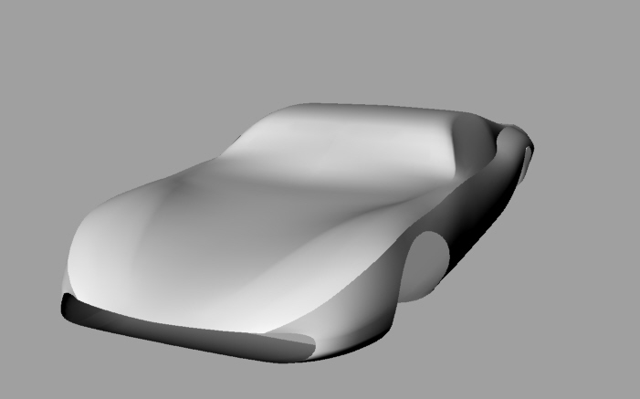

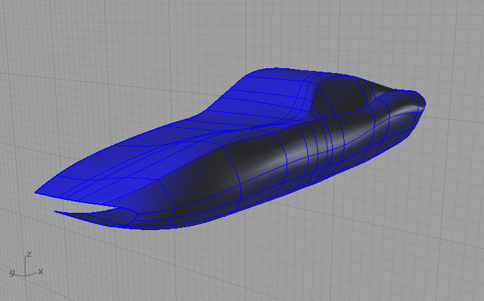

    Estoy modelando mi primer coche en Rhinoceros, es un Lamborghini miura, siguiendo un tutorial de internet, este en concreto http://www.3dvault.net/wyatt/one.html.
    El cuerpo del coche lo tengo más o menor acabado.
    Pero me he atascado al duplicar la mitad, ya que no logro fusionar las dos mitades, hago un mirror y luego makeperiodic, pero no me une las dos mitades.
    Lo conseguí unir con bolean, pero se sigue notando el corte a la mitad del coche.
    Aquí hay imágenes de cómo va.

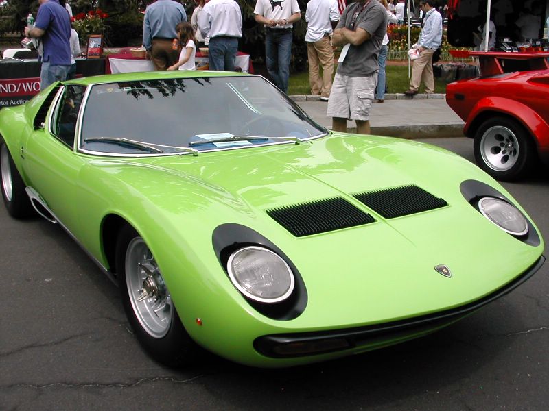

    Bonito modelo, se está quedando como el del tutorial. Lo que no me gusta de la punta del morro no acaba la arista como la fotografía del verde, tanto en tu modelo como el del tutorial, me recueda este tutorial a uno que vi hace mucho tiempo sobre el Subaru Impreza.

    Gracias por los comentarios, yo también creo que está muy parecido al tutorial. Bigdavid, lo que dices es verdad, la parte del morro queda extraña, pero es que, por más que ajuste los puntos de control queda raro, y en el análisis de curva se ven zonas malas.
    Jack3dm, si te interesa modelas con Nurbs inténtalo, que yo hace un mes no tenía ni idea de lo que era una Nurbs y ahora ya me estoy intentando hacer mi primer coche con Rhinoceros, y ya casi todo lo modelo así e para mí es más productivo que modelar con max por ejemplo.
    Bueno de momento declaro este tutorial atascado por completo, a ver si entra alguien que controle Rhinoceros y me echa una mano.

    Pues para ser Nurbs, o el tutorial no es muy bueno o el autor del mismo no pretende que el coche se parezca lo más mínimo al original, mira bien como es la base del parabrisas, por ejemplo, el coche no es así, de hecho, ningún coche es así, la sección del morro tampoco es así, mira bien las fotografías, ni la sección lateral con esa arista marcada. Por otro lado, si alguna ventaja tiene trabajar con Nurbs es poder hacer una mitad y que al duplicarla la unión central siempre sea tangente y no quede esa arista, algo grave falla ahí.
    No digo que no hayas hecho bien el tutorial, digo que igual el tutorial es malo. Yo no sé modelar en malla esos coches estupendos que hace la gente, pero de Nurbs sé un poco y es bastante más complicado hacer bien un coche que lo que aparenta el modelo, hay que estudiar muy bien todas las líneas teóricas y trabajar con superficies limpias.
    Espero que no te lo tomes mal, pero nunca parecerá un miura, se ve a la legua. Saludos.
