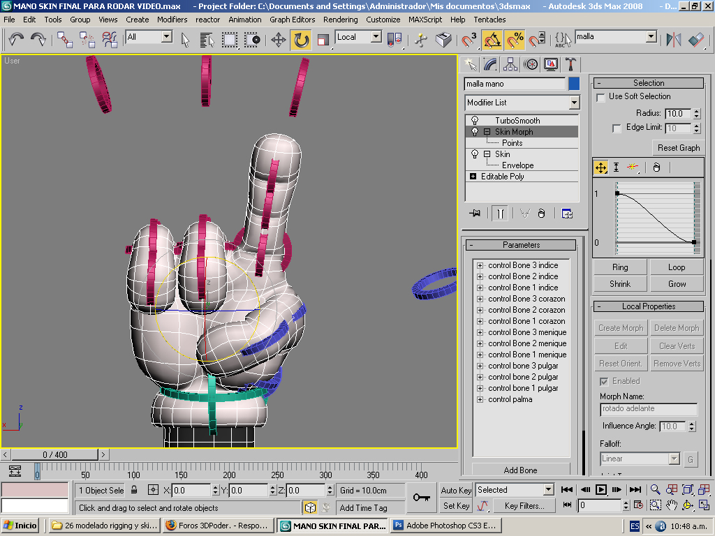

    Estoy skineando la mano de la imagen y después de pesar vértices he querido utilizar el skinmorph por primera vez, antes me he leído la ayuda y visto los videotutoriales de Autodesk y Digital Tutors.
    Pues bien, tengo unos problemas muy raros.
    1) sin más ni más me desaparecen caras de la malla al meter los Morphs.
    2) los vértices del Morph desplazados con edit en la posición flexionada no vuelven del todo a la posición que tenían en la postura neutra, pero si intentan volver, solo que no lo hacen hasta la posición correcta.
    He reseteado la malla y comenzado el skin de 0 pero no me va.
    Lo más curioso es que con un ejemplo sencillo, un tubo con dos huesos, rotando un hueso y haciendo un bulge a modo de bíceps todo me funciona perfectamente.
    Que puede ser, tengo el 3ds Max 2008.
    Hay que tomar alguna precaución con los huesos del Rig antes de meter el skinmorph?

    Me mosquea también que no cambian los porcentajes de los Morphs al desplazarme por la barra de tiempo y que no salen los triángulos verde y rojo en la matriz al ir rotando los Bones que lanzan el Morph.

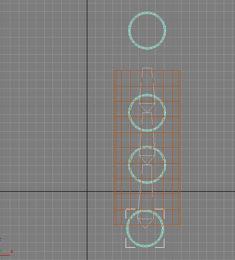

    Después de más pruebas he comprobado que el problema está en el rig, en los controladores de animación supongo. Lo he simplificado para ver si lo puedo solucionar como muestro en la imagen. Cada bone es hijo del círculo que está en su pivote que es el padre, el círculo de abajo es padre del círculo del medio y el círculo del medio es padre del círculo de arriba. El 4 círculo arriba del todo no hace nada, no hay Reaction Manager en este ejemplo.
    El problema es que, si voy al frame 50, roto el círculo de bajo. Voy al frame 0, añado el bone que mueve ese círculo al skinmorph, pongo el Morph en frame 0, hoy al frame 50, añado el Morph en el frame 50, pues bien no detecta la rotación, no salen los ángulos rojo y verde de la matriz y no cambia nunca el porcentaje de los Morphs este en el frame que este independientemente de cambiar el ángulo de influencia, entiendo cómo funciona el ángulo de influencia y no es la solución a este problema.
    Por favor podría alguien orientarme como enfocar esto?
    Muchas gracias, espero que no sea muy leer hasta aquí, al menos he destripado el problema, creo.

    El problema es que, si voy al frame 50, roto el círculo de bajo. Voy al frame 0, añado el bone que mueve ese círculo al skinmorph, pongo el Morph en frame 0, hoy al frame 50, añado el Morph en el frame 50, pues bien no detecta la rotación.
    Lo que sucede es que el hueso esta heredando las rotaciones del padre y se mantiene con una rotación constante. Con esa configuración deberías usar el círculo padre del hueso como elemento disparador del Morph.
    En caso de que te siga dando problemas podrías describir como te gustaría manipular/animar el dedo? Quizás encontramos otra forma de lograr lo mismo sin que de esta clase de problemas. Saludos.

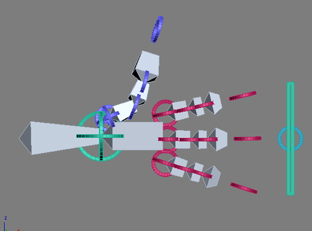

    He intentado que el círculo dispare el Morph, pero eso no me funciona. Esto es lo que he hecho siguiendo la sugerencia de IkerClon:
    1)tengo 3 falanges y cada falange tiene un objeto control.
    2)tengo un control externo para cada dedo con Reaction Manager para que se flexione.
    3)listando controladores he conseguido tener un control manual por encima del reaction, vamos que le doy al control externo, el dedo se pliega y luego rotando los controles de cada falange el dedo se puede re-posicionar. Esto es la primera vez que lo consigo con capas de controladores de animación (antes lo hacía de otro modo y no veas que satisfacción).
    4)el problema es que como los Bones no tienen keys de animación sino los controles enlazados y con reaction pues el skinmorph no se entera de que los Bones rotan y no dispara los Morphs.
    He intentado muchas cosas y lo que me va dando resultado es en vez de enlazar con el icono usar enlace constraint para todo, es decir, la falange lleva un enlace constraint al control y el control lleva un enlace constraint a otro control.
    Así si que coge el skinmorph las rotaciones, pero no entiendo por qué.
    Qué diferencia hay entre enlazar y usar enlace constraint?
    Alguna idea?

    Ahora entiendo, probablemente no funciona porque como la rotación viene de 2 controladores/capas (la rotación manual de la falange o la automática del Reaction Manager) el modificador no sabe interpretar la rotación final (la suma de ambas).
    Una opción para salir del paso sería hacer el Morph de corrección con un Morph normal y en el porcentaje consultar directamente a la matriz de transformación (usando un script controller), de esa forma dependes sólo del resultado final en lugar de un controlador.
    Por ejemplo, (retorna 1.0 cuando la rotación es >= 90 grados y 0.0 si es <= 0º):

    Bueno definitivamente el script no es lo mío. Finalmente pude solucionar el problema con enlace constraint, parece ser que, enlazando cada falange a su control con enlace constraint y animando el control después el skinmorph si reconoce la rotación del Morph y dispara el Morph, esto ha sido un problema imprevisto, pero sigo para adelante con mi mano.
