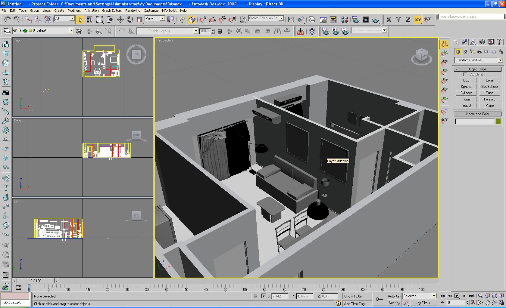

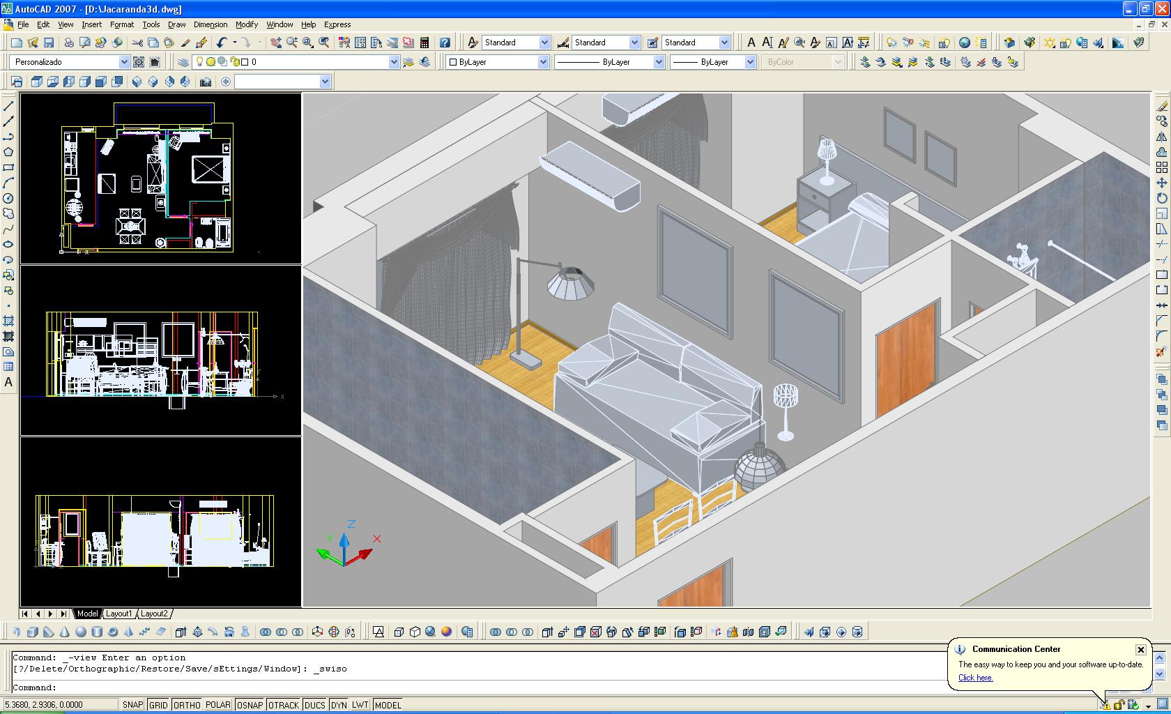

    Aquí les dejo unas imágenes de cómo me muestra los objetos el AutoCAD y como el 3ds Max. La idea seria que los bloques, por ejemplo, el de la cortina, se muestren las 2 mitades iguales, ya que si una mitad se muestra bien, al ser algo espejado no tendría porque mostrarse mal, es raro.
    Así me muestra el AutoCAD.

    Así me muestra el 3dsmax9 + Vray (con cualquiera de los 2 render).

    Me da a mí que lo que te pasa es que tienen las normales del revés, por eso se ve negro. Prueba a hacerles un flip al editar la malla.

    Sabias que? Sos un genio. Tok así el modificador de simetría, y probé varias cosas con el flip hasta que quedo el modelo como tiene que ser. Mil gracias.

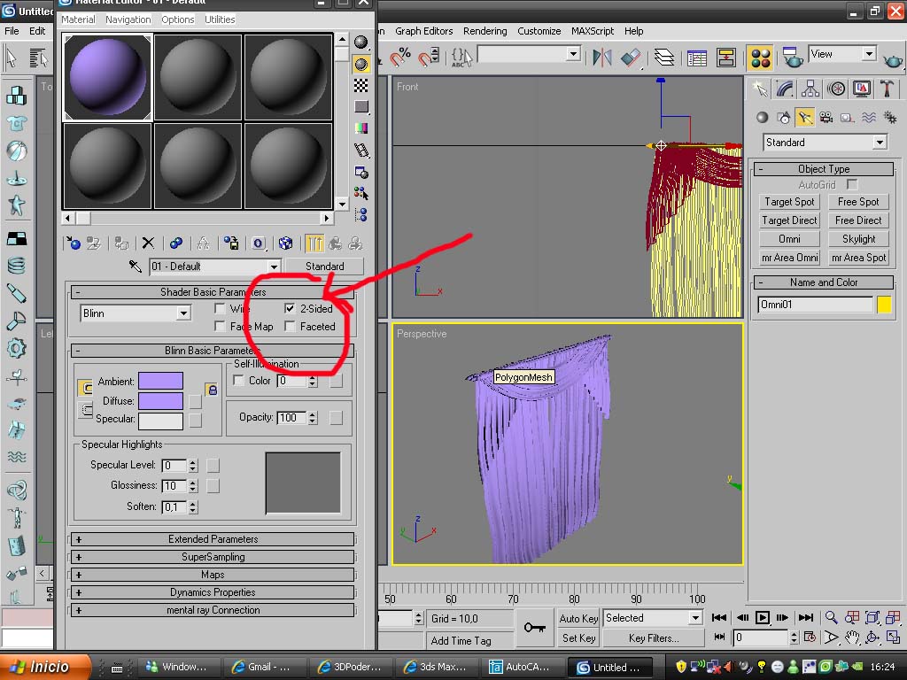

    Es fácil eso sucede también con las regiones de Cad. Colócale textura 2 sided en 3ds Max y listo.
