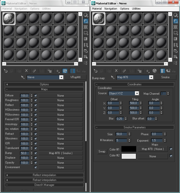

    Hola amigos, quería saber cómo logro poner la interfaz del 3ds Max en negro, como en la imagen. Saludos.

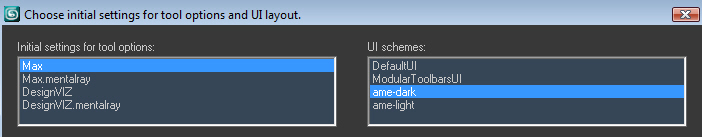

    Hola mensajero76, tienes que ir al menú customize > custom UI and defaults switcher. Y marcar las opciones max / ame-dark.
    Eso es todo. Saludos.
