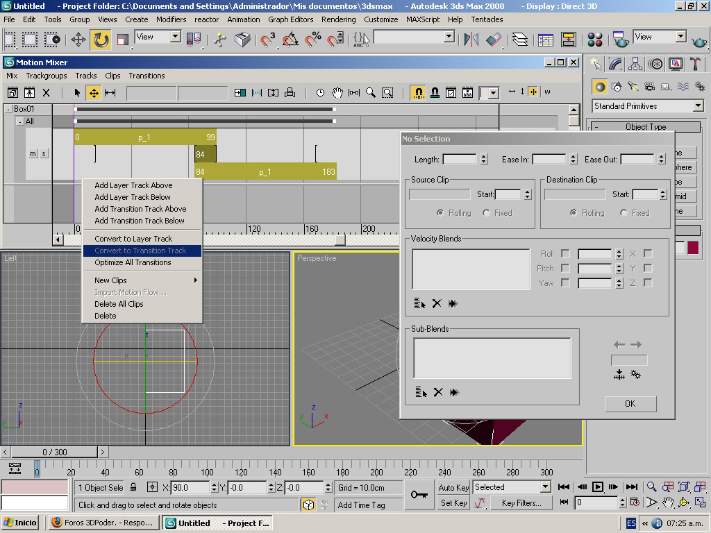

    Te envío la captura, yo estoy aprendiendo esto así que, habrá quien te ayude mucho mejor, creo que el problema es que hay que ponerse en un track del motion mixer, dar clip derecho y elegir convert to transición track. Después en ese track cargas dos veces el bip del loop y mueves los clips para que se sobrepongan, entonces automáticamente saldrá un clip en medio que es la transición y que podrás editar desde el menú transiciones, espero te sirva, lo mejor sería buscar algún videotutorial sobre transiciones actual, que no trate del antiguo motion mixer del character.
