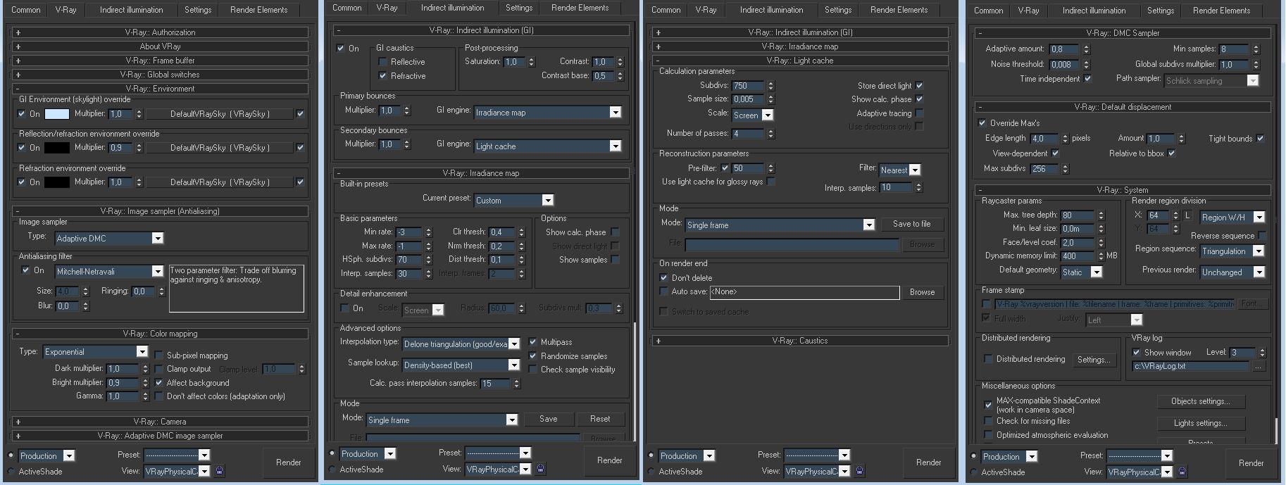

    Hola, tengo una duda, ¿cómo puedo hacer las sombras más oscuras en esta escena? Les agradecería mucho sus aportaciones. Saludos.
    respuesta de suso: deberías explicar un poco más, tipo de luz, renderizador, algo más de información vamos, un saludo.
    respuesta de Kauce: sí, es verdad, me he visto muy raro al leer mi propia pregunta, disculpen.
    Pues utilizo 3ds Max 2009 y Vray, Vray Sun y Vray Sky, estos son mis parámetros. Lo que quiero conseguir es que en los rincones se vea la sombra más oscura, pero sin cambiar las áreas de luz.
Nombre: parametros-vray.jpg
Visitas: 1680
Tamaño: 223.4 KB
    respuesta de Cobalt: pues le bajas un poco el environment y dale un poco más de fuerza al Vray Sun, eso aumentará el contraste.
    O le tocas el contraste en algún programa de edición.
    O saca un mapa de oclusión y se lo añades en el postproceso.
    O cambia el mapping de exponential a linear multiply (seguramente tengas que reajustar más cosas).
    O usa Hsv exponential que te dará algo más de contraste y saturación.

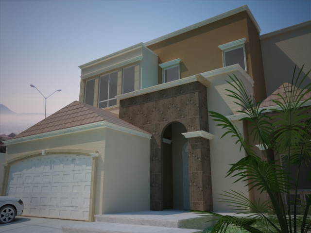

    respuesta de suso: yo no creo que solo sea problema de sombra, le metes un poco de Bump o desplazamiento a las paredes esta todo muy lavado, dale más potencia a la luz, ajusta bien la posición, no sé, deberías revisar mejor todo desde el inicio.
    respuesta de Alba: le has bajado la intensidad al Vray Sun? Si es así lo dejas por defecto, y modifica los valores de la cámara.
    respuesta del octavo pasajero: a ver si entre todos damos con la solución. Yo le recomendaría que en un exterior trabajase con el Color Mapping en lineal, esto aumenta el contraste.
    Otra cosa que he visto es que el método no es el correcto, pero si lo tienes que entregar mañana pues no vas a cambiarlo ahora.
Nombre: 2.jpg
Visitas: 641
Tamaño: 183.0 KB
