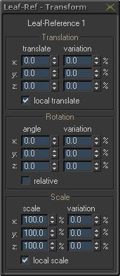

    this dialog appears when double-clicking on one of the tranform buttons in leafmeshes ut
    - Tells you which leaf-reference you are working on
    - Tanslation and variations for a reference
    - Use local leaf-space or Word space
    - Rotation and variations for a reference
    - Relative or absolute rotation
    - Scale and variations for a reference
    - Use local leaf-space or Word space.
    should be obvious what this one does.

    Ya tiene unos años ese plugin. Es muy bueno si. Yo no le veo dificultad alguna, es muy simple su funcionamiento y su configuración. Sólo es dejar crecer y pausarlo cuando tengamos lo que queremos.

    Hola chicos, lo intentaré de nuevo. Ustedes dicen que si sigo las instrucciones del tutorial que tengo, solo tengo que dejar que crezca? Es decir que le voy a crecer (en años) y así voy viendo los resultados? Igual no tengo el buen plug, aunque va bien creo. Lo intentaré de nuevo y les cuento, por cierto, en la escena del busto como haces para que se acople a la cara o a los objetos? Si está en el manual ya me enterare, pero si hay algo más les agradecería que lo citaran. Muchas gracias.

    Pues hay un botón para decirle a que malla quieres que se acople (ahora no puedo mirarlo, pero luego te comento). Y luego simplemente colocas el punto donde quieres que empiece a crecer (saldrá una cruz azul pequeña) le das a grow y cuando quieras que pare le vuelves a dar al mismo botón.
