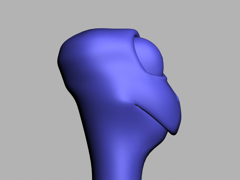

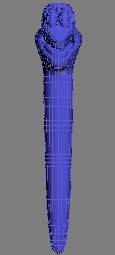

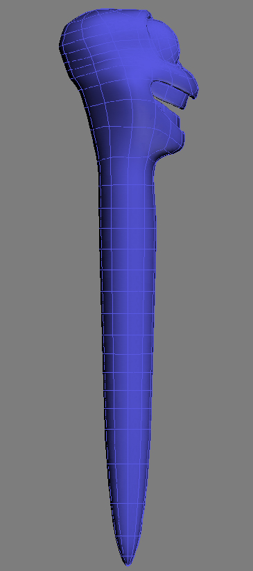

    De momento, este sería un modelo base de la población de gusanos, que habitara el planeta de la mermelada de fresa (cualquier comentario y/o sugerencia serán más que bienvenidos, es mi primerísimo intento de hacer un proyecto y digamos que todavía no se manejar el 3ds Max como dios manda). Un saludo.
    Posdata: la malla del render frontal es más densa porque no he colapsado el modificador Symmetry todavía, el modelado está en proceso.

    Eh. Pues la idea mola, pero el bichejo me recuerda más a una serpiente. Me parece que te has preocupado más de que no se pareciesen a los worms, que de hacerlo como tú quisieses. En cualquier caso, me lo intento imaginar en posición de gusano y yo creo que va a quedar bien, si acaso variaría un poco las proporciones.
    Ah. Y no me hagas mucho caso, pero haberlo modelado sonriendo, si luego lo vas a animar hablando, creo que te va a dar problemas.
    Ánimo con la historia.

    Gracias, ya vi que has empezado tu propia historia y espero que vaya como la seda. Quizás tienes razón por el aspecto, aunque no es el modelo final, ya iré haciendo algunos cambios. Yo quiero darle ese toque cartoon gracioso, pero no quiero que sean como los worms. Este se hizo un poco sobre la marcha y de momento es aceptable, pero aún no el definitivo.
    Respecto a la boca sonriente, lo estuve pensando, pero me surgía la duda de cómo modelar la parte interior de la boca. Además, van a estar prácticamente todo el rato sonriendo y comiendo mermelada pero no estoy seguro de si debería cerrarle la boca ahora o luego con el rig.
    Voy a seguir para poner algún avance. Un saludo.

    Hey buenas, ánimo con tu proyecto. Lo primero, no le modeles la dentadura, eso va modelado por separado y luego se le enlaza al hueso del cráneo en el rigg, la boca medio abierta te funcionaria mejor.
    Ánimo, ve subiendo avances.

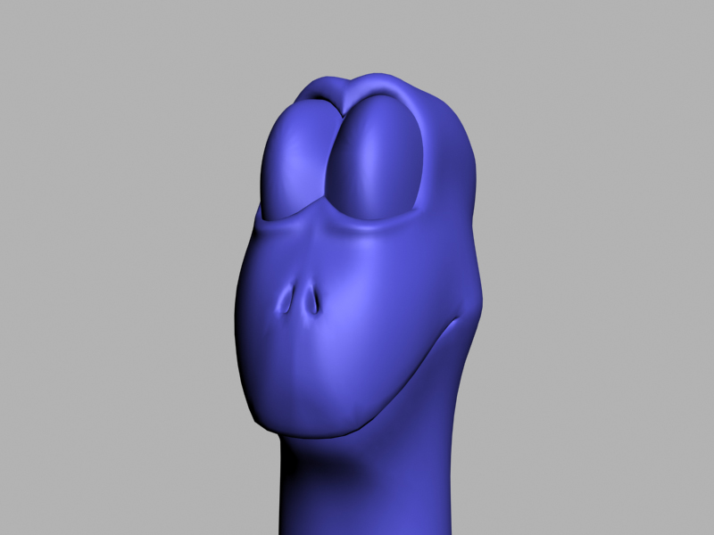

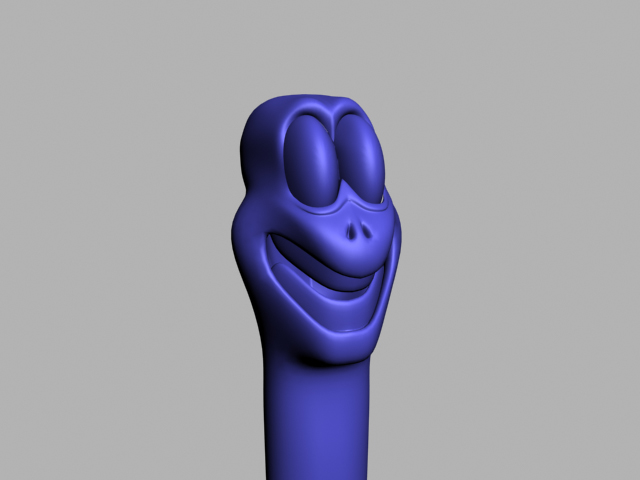

    Gracias Franqui, no me imaginaba los dientes separados del modelo, pero parece más lógico ahora que lo dices. He cambiado la cara, y como ha sido modificación del anterior no estoy muy contento de cómo quedó. Le iré cambiando la cara hasta conseguir un diseño que me guste y que sea lo más apropiado para hacer el rigging.
    Esto es lo que ha salido ahora.
