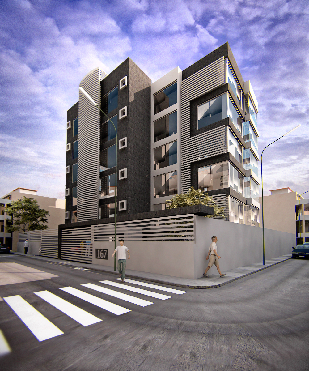

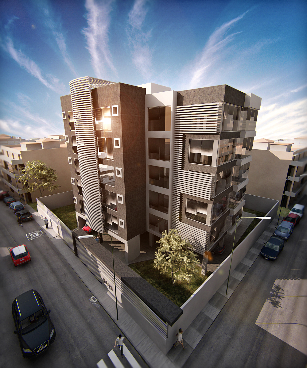

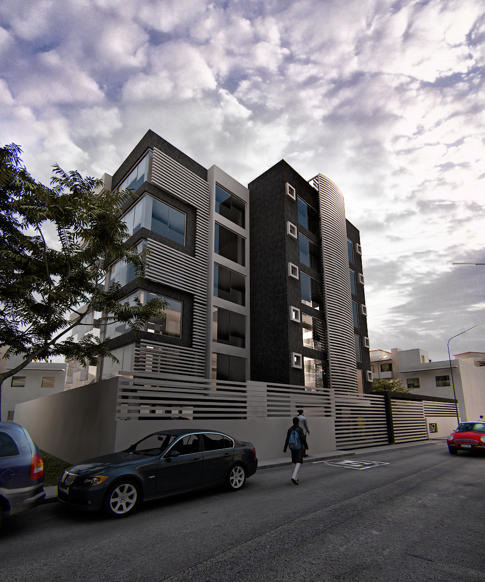

    Qué tal de nuevo. Aquí les dejo una chamba express, esta surgió hoy en la mañana, iba a ser a manera de boceto, en SketchUp, pero al final quedo, y hubo que sacarla en una versión decente.
    Lo que tienen de experimental aparte de estar importados desde SketchUp a max, y renderizados con Vray, es que el tipo de postproducción es HDRI dramático, es la primera que hago de este género. Saludos, y como siempre, bienvenidos todos los comentarios.

    Me parece buen trabajo, para ser un express, me quedo con la segunda, tiene un aire realista, solo iluminación HDRI?
    Sobre el retoque, casi todas las imágenes que salen de Vray se postproducen, sí, en efecto en segundos puede mejorar tu imagen con un buen retoque.
    Enhorabuena, excelente. Saludos.

    A mí me gusta más la primera, tiene un diferente. Su impacto visual es mucho mayor que a lo que estamos acostumbrados.
    Enhorabuena, me gustan mucho. Saludos.

    Solo iluminación HDRI? Saludos.
    Qué tal, esta imagen no fue iluminada con un HDRI. Utilice Vray Sun and Sky, a lo que me refiero con lo de HDRI, es al estilo de fotografía, en este caso postproducción la cual se caracteriza por sacar 3 renders, uno subexpuesto, otro sobrexpuesto y uno medio, después se hace el composite en Adobe Photoshop utilizando unos plugins como el DTS, y en ocasiones utilizo el Artizen HDRI para componerlo, en este caso solo deje en jpeg. Saludos. Gracias por sus comentarios.

    Me gusta el render, la perspectiva de la primer imagen me parece poco seria. Saludos.

    Pero que bien te han quedado, creo que el Dof esta algo pobre, pero vamos que, así como están, están geniales, saludos.
    Podrías contar un poco más sobre tu método de sacar una imagen subexpuesta, otra sobrepuesta y luego unirlas?
