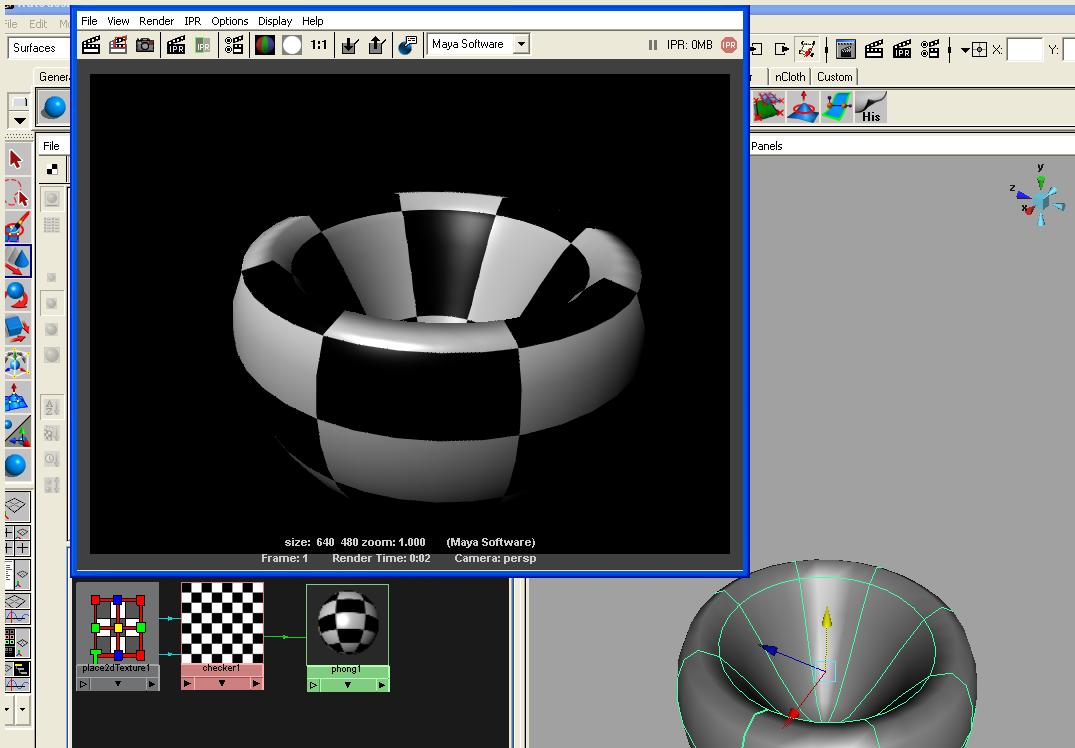

    Maya Ayuda con maya no me salen las texturas en los objetos
    Soy nuevo en esto del Maya, pero me gusta mucho. A ver si alguien me puede ayudar con esto. Tengo una taza al que le he añadido un material Phong y una textura checker, en el work área se muestra el Phong con la textura y esta añadida la textura al objeto, pero en la pantalla perspectiva, no se muestra sabéis porque pasa esto? ¿podría ser porque el ordenador igual no es suficientemente potente?
    Os mando una imagen. Gracias.
    En el viewport de perspectiva seleccionado, presiona el 6.
    Muchas gracias, era eso.
    Vaya, 4 es para ver la malla en wireframe. 5 para verla sin textura y 6 con textura.
