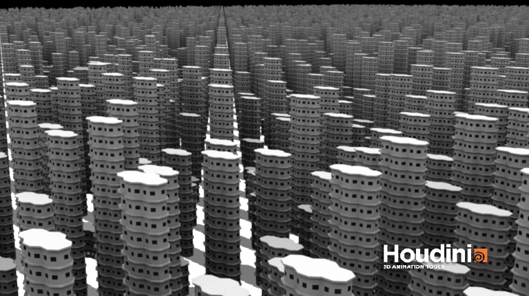

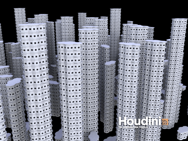

    Buenas. Aquí va mi primer trabajo de Houdini es una ciudad controlada por Stamps. Anchura, profundidad, altura por piso, número de pisos, número de chimeneas y creo que casi todo está reunido en 2 nodos null. Todavía estoy con él, quiero introducir más edificios y que las calles tengan cierta lógica (como el tutorial de cmiVFX, a ver si lo veo un día de estos, es que dura 4 horas).
    Por favor, que los 4 gatos de Houdini del foro sean buenos conmigo, solo llevo 2 semanas con el programa y aún no se texturizar ni renderizar en condiciones.
    Subo también el hip por si alguien quiere enredar con el (y los nodos en castellano.

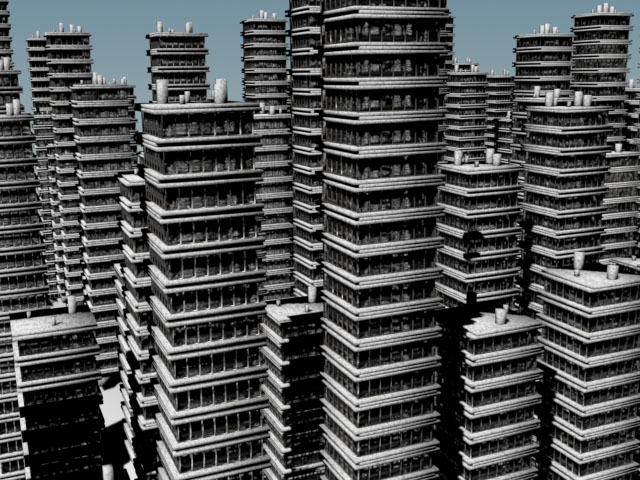

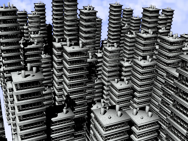

    Edificio 2 de la ciudad, voy muy lento, pero es que, no me estoy parando a trabajar, no hago más que estudiar. Lo mismo, controlado por Stamps. Cuando termine me pondré a hacer el hda de cada edificio por si alguien quiere usarlos.
