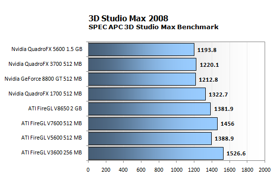

    Por otra parte, siempre me he comido la cabeza pensando si las Quadro son realmente mejores que las GeForce, yo siempre he dudado que las gamas medías y bajas de Quadro sean mejores que las gamas altas de GeForce, y te lo argumento de dos formas.
    Experiencia, en mí curro tengo 2 equipos uno con una Quadro FX 1400 y otro con una 8800 GTX, tengo escenas que directamente no se pueden mover con la Quadro, desaparecen, término el movimiento con el ratón y los objetos aún no se han movido, hablo de escenas con objetos entre 10 y 35 Mb y con la GeForce van bien, no desaparecen de pantalla, no van super fluidas, pero a años luz de la Quadro, yo LightWave no sé si influirá, pero, los equipos son bastante distintos, pero eso no debería influir en la simple visualización de los objetos o el moverlos.
    Información.http://hothardware.com/articles/Nvid...512-mb/?Page=6, este es un cuadro que mire el otro día y me ha costado recuperar, en el que se ve una comparativa de diversas gráficas Quadro, entre ellas la 1700, unas Ati y una GeForce, la 8800 GT, en ciertos tes gana la 1700 pero en otros la 8800, ningún test es de juegos todos son de 3d, si tenemos en cuenta que mi gráfica es superior a la 8800 GT y que la 1700 es superior o muy superior a la 1400 que tengo yo, se entiende que mi 8800 sea mejor que la Quadro, en tu casa creo que pasa lo mismo, la GTX 285 es muy superior a esa 8800 GT y la 1700 es la misma, así que, se entiende que en las cosas que gana la 8800 ganara de más y en las que perdía se recortara, a eso súmale el precio y que te sirven para jugar.
