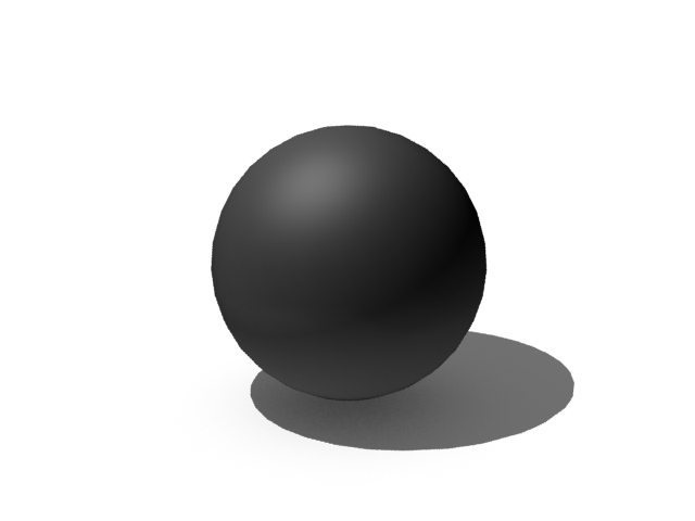

    Hola maestros del 3d. En realidad, soy nuevo en esto y me gusta tanto y tengo unos cursos. Realizados en 3dsMax básico.
    Pero tengo una duda y los más probable es que se rían de la pregunta.
    Quisiera saber cómo realizan esos fondos como infinitos blancos.
    En realidad, e tratado, pero no sé cómo.
    Además se aplica la sombra y todo.
    Por favor si tuvieran alguna idea de cómo realizar se los agradecería.
    Atentamente.
    Chile.
    Aug 2002
    126
    28
    Ayuda mental ray
    Hola, para realizar lo que quieres primero cambia tu color de fondo por default negro a blanco (menú rendering -> environment ->background color), después en tu escena deberás modelar un suelo, para que este reciba las sombras. Después si vas a hacer el render con el Scanline de 3ds Max usa un material matte/shadow en el piso.
    Si utilizas Mental Ray puedes usar matte/shadow/reflection (mi) y cambia el color en Camera mapped background a blanco y obtienes algo, así como la fotografía.
Nombre: Blanco Infinito.jpg
Visitas: 392
Tamaño: 32.2 KB

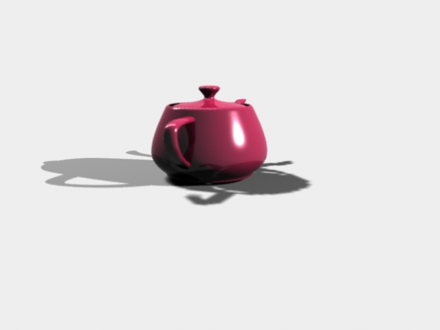

    Estimados muchas gracias por tu ayuda. Adjunto una imagen lograda y luego subiré unos trabajos míos que bueno no son tan perfecto como los de ustedes, pero si son buenos. Gracias saludos a todos.
Nombre: d.jpg
Visitas: 201
Tamaño: 51.5 KB
