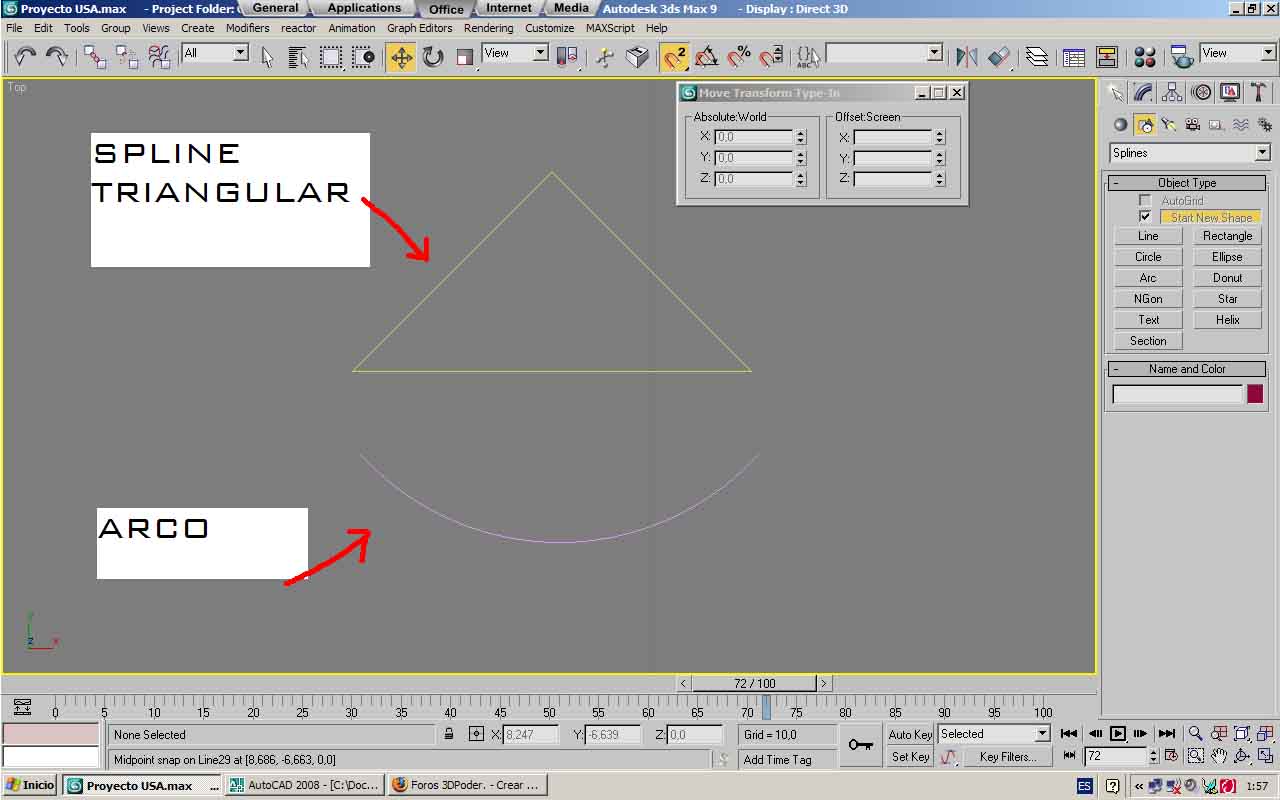

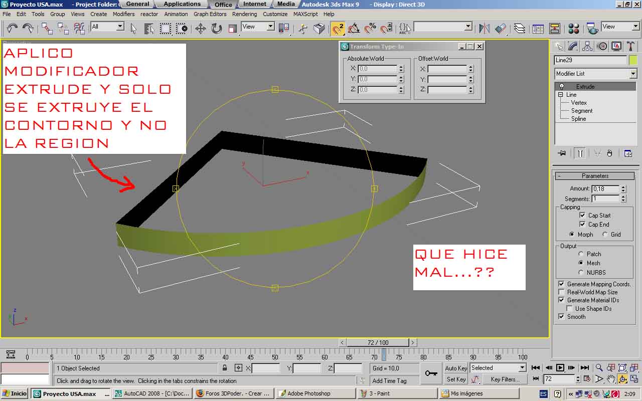

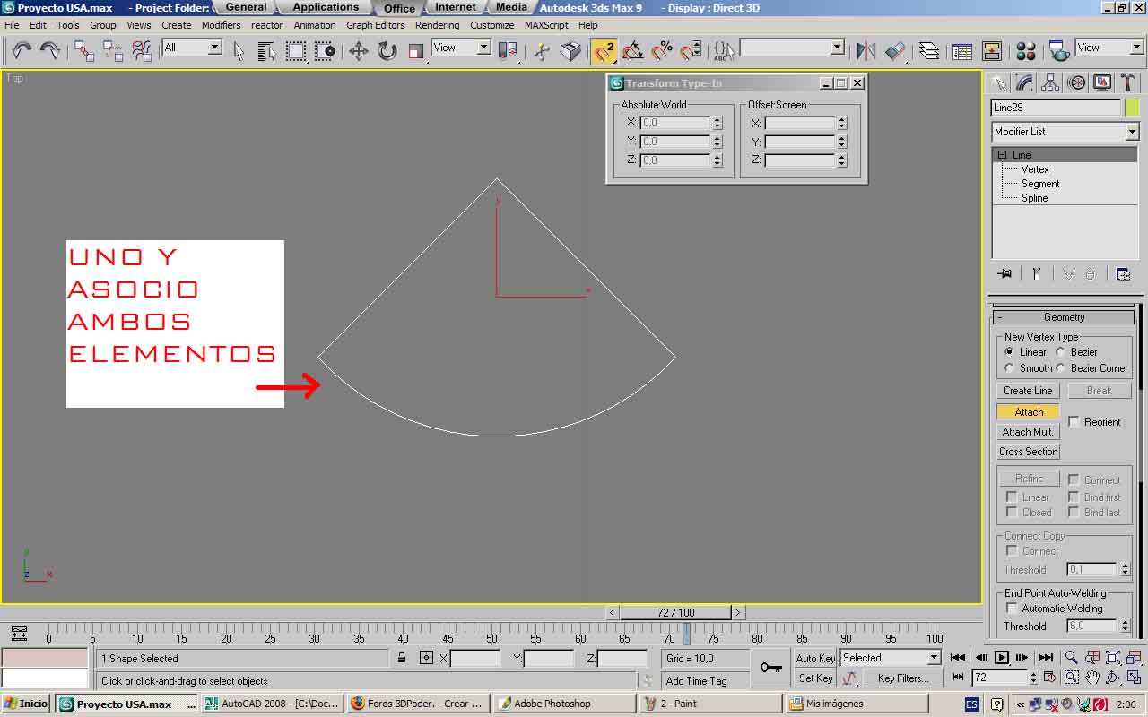

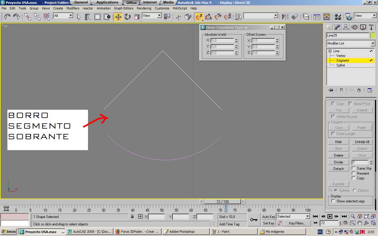

    Angry Porque se extruyen las splines y no la region que hay entre ellas?
    Veamos paso a paso para ver dónde pifie. En este caso he creado un escalón con 1 Splines triangular y 1 arco, los asocie (attach) y borre la arista del triángulo sobrante de modo que me quede una región entre el arco y las 2 aristas que quedaron del triángulo, luego extruí con el modificador extrude y solo se extruyeron las Splines y no la región entre ellas.
    Dejo las capturas para que entiendan mejor lo que planteo. Gracias de antemano.
    Solo te falto un paso, una vez que hiciste el attach y tienes la forma como quieres que se extruya, max la considera como líneas si no soldaste los vértices del triángulo y el arco.
    Después de hacer el attachment, ve a la opción vértices (vertex) y selecciona los vértices donde se unen las dos Splines, ahora si max considera esto como un sólido, aplica ahora el extrude y veraz que cambia todo.
    Exacto, el problema es que la Spline esta abierta.

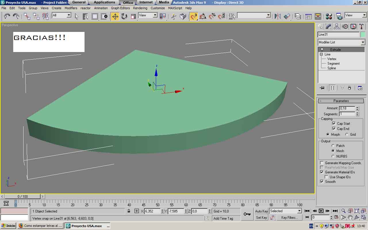

    Thumbs up Porque se extruyen las splines y no la region que hay entre ellas?
    Bkeping te pasaste hermano. Problema resuelto. Era una bobería, pero te aseguro que jamás me hubiera dado cuenta. Mas adelante veré si puedo subir lo que va a ser mi primer render en 3dsmax. Por ahora agradecido contigo.
    Dejo la captura. Saludos.
