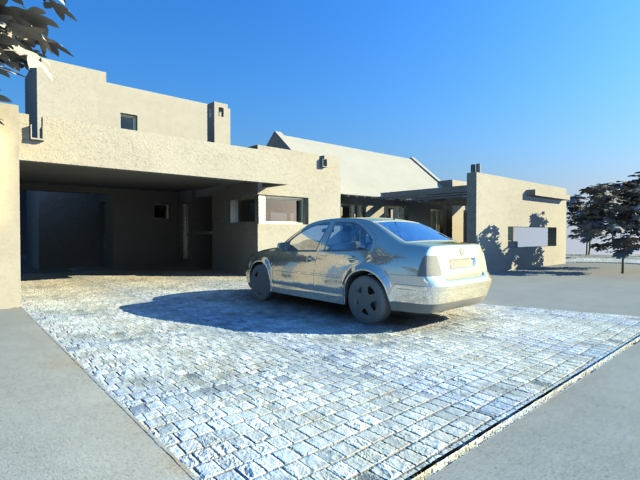

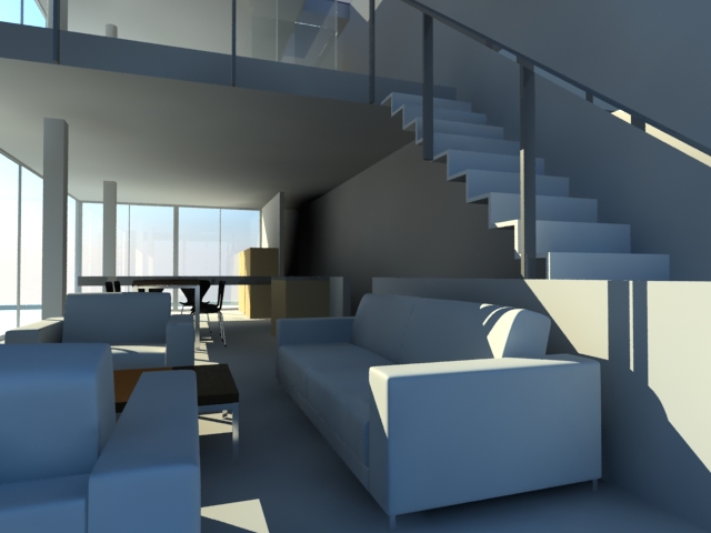

    Tengo problemas con los archmodels
    Hola a todos. Tengo problemas con los Archmodels en este caso volumen 17, lo inserto como Xref, archivos o cómo sea y no sé cómo puedo hacer para ver los materiales en el editor. Adjunto dos renders en el mismo archivo.

    Mira en: customize>configure user paths>external files> y en add añades la carpeta donde se encuentran esas texturas. Si sigues sin verlas reinicia el 3ds Max.
