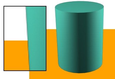

    Jóvenes como estáis, mirad, esto lo he renderizado con fondo negro, y lo he guardado como tga a 32 bits con el canal alpha premultiplicado, lo he abierto en Adobe Photoshop y le he puesto fondo blanco y naranja, y se aprecia un pequeño halo negro, he ampliado una parte para que le echéis un vistazo. Si en 3dsmax le pongo fondo blanco al pasarlo a Adobe Photoshop y ponerle un fondo negro se aprecia un halo blanco.
    También probé hace tiempo lo que me comentáis de guardar la animación como (*.mov) en modo animation y también me deja el dichoso halo, lo que hago en este caso es más o menos quitarlo en After Effects con las herramientas de keying, pero me extraña que no haya forma desde max de pasar un objeto limpio.

    Es que el Adobe Photoshop es un poco caca para el tema del canal alpha, parece que no hace mensaje división. Necesitas un programa de edición de video (After Effects, etc) para que lo trate bien.

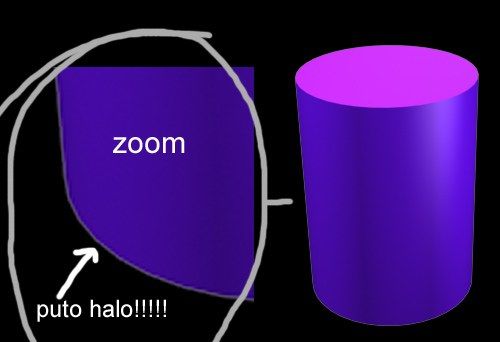

    Camaradas como estamos, he probado lo de me comenta Vicente, lo de las preferencias y lamentablemente a mí no me funciona, sigue igual en Adobe Photoshop y en After Effects, sale el halo, la solución que me comenta Cablf ya me la conocía y es buena, pero en mi caso estoy haciendo una animación que debe tener fondo transparente para pasarla a After Effects, si tengo que abrirme cientos de fotogramas en Adobe Photoshop y quitarle el halo uno a uno en un poco coñazo. (aunque está la magnifica opción de asignarle acciones y hacerlo por lotes), entonces ya es cuestión de cabezonería, me cuesta creer que max sea incapaz de pasar un objeto completamente limpio.
    Si probáis y encontráis la manera, por favor decirlo.
    El ejemplo que os mando lo he renderizado con fondo blanco, lo he guardado como tga a 32 bit con el canal alpha premultiplicado, después de haber puesto en las preferencias lo que comentaba Vicente, y luego en Adobe Photoshop le he metido un fondo negro para ver si aparecía el halo blanco, y voila, aparece, por si os sirve, también se ve en el After.
