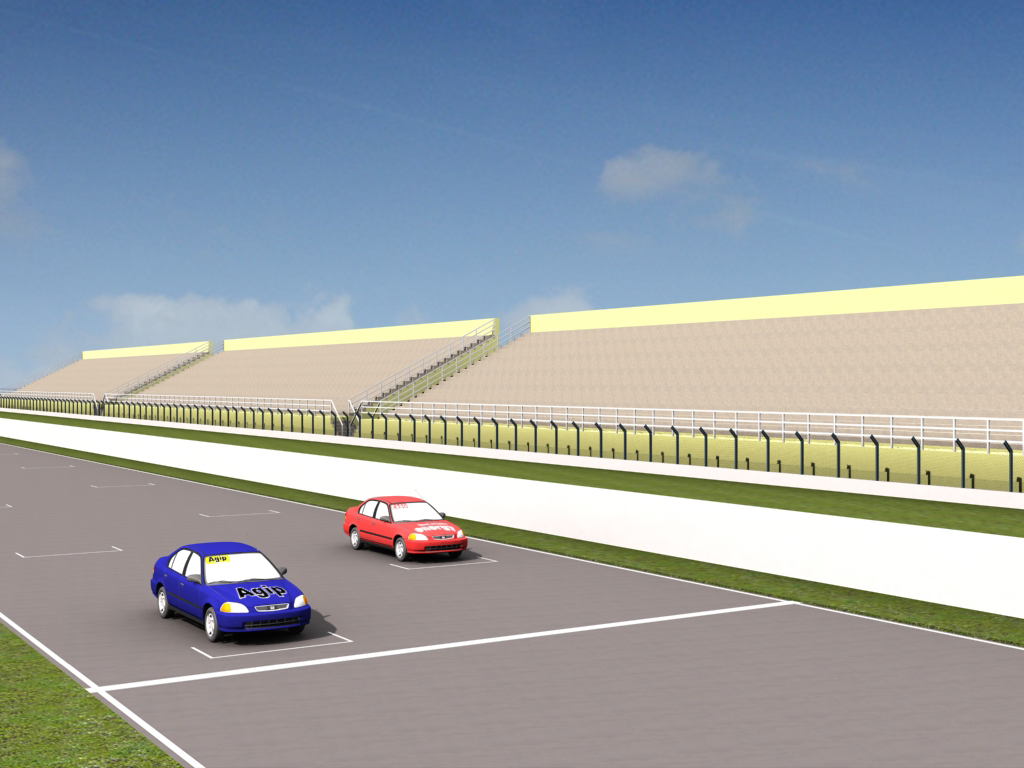

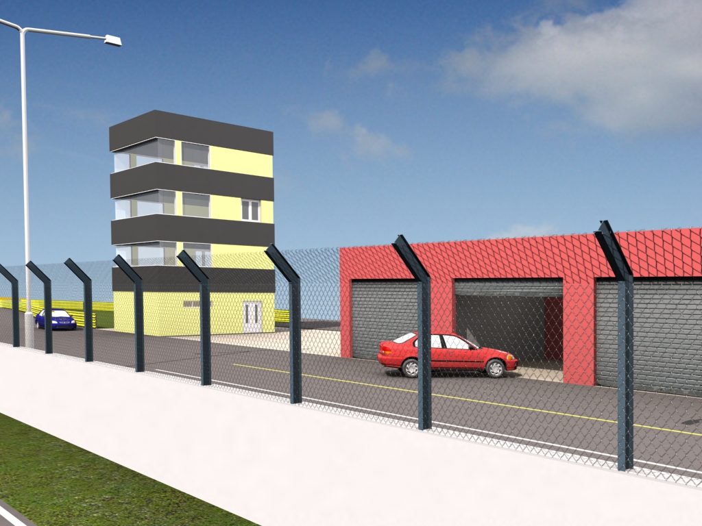

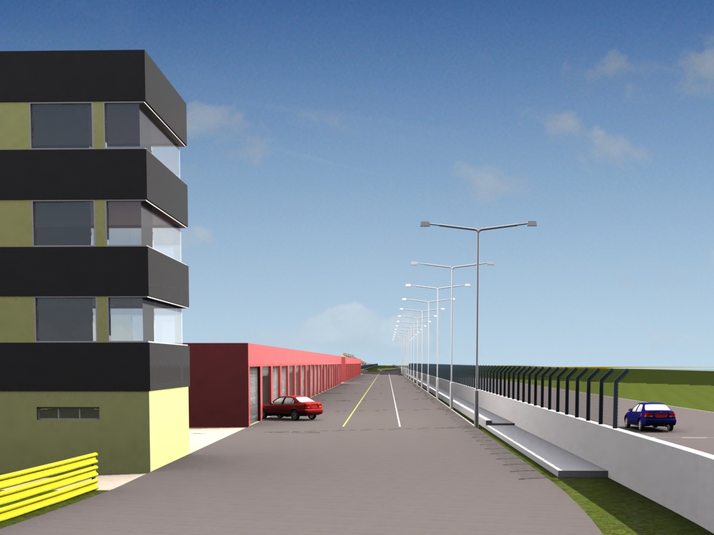

    Hace poco tuve que hacer el modelado de un circuito de carreras, para el proyecto final de unos compañeros de facultad. Te mando unas imágenes de ejemplo.
    Sé que tu trabajo debe ser mucho más grande e importante, pero lo que quiero que veas en las imágenes es que, en obras de tanta extensión, las carreteras pueden ser planos y las marcas del pavimento pueden ser volúmenes de altura (en mi caso les di 1 mm). De esa forma no tienes que, andar mapeando la carretera de manera extraña.
