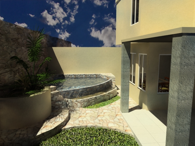

    Render en hi res
    Hola. Creo que yo tengo el mismo problema que tú o más bien como que la misma duda, lo que pasa es que pues también estoy con esto de la resolución y no sé que y pues quería imprimir esta perspectiva en AutoCAD y cuando la hacia grande para que quedará a un tamaño de casi doble carta o tabloide, lo que pasaba que es que se pixelaba mucho y se distorsionaba mucho la imagen y si de por si no se ve muy real que digamos pues con eso se ve peor.
    Bueno, este es la imagen que quedo al final.
    Posdata: ya sé que no se ve muy real, pero sigo aprendiendo.
