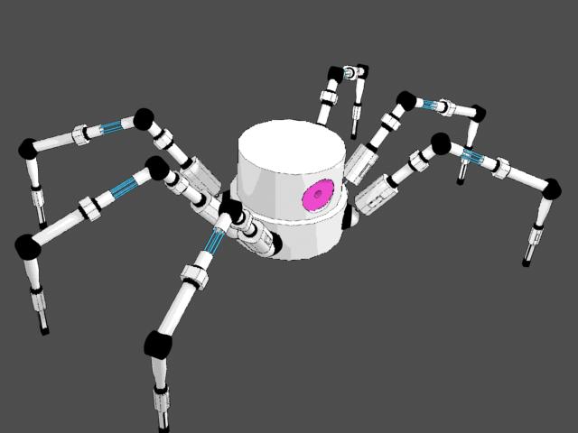

    Algo de idea tengo lo que no sé es animar con este método hasta ahora todo lo que hecho es animar. Pero para esta animación de hacer correr a la araña no soy capaz de hacerlo de ninguna forma de las que se y me gustaría aprender hacerlo con el setup y con el rigging y me gustaría saber más cosas sobre esto. Os dejo una imagen de la araña por si se creéis que hay alguna forma mejor de hacerlo. El programa que uso es 3dsMax.

    Hola, lo que te dice IkerClon te ayudará mucho, si miras su blog y sus trabajos tendrás una idea de quien te bien, sin contar que lleva en este foro desde que el hombre es hombre. Como yo siempre he pecado de ir a por cosas difíciles antes de hacer las fáciles, lo cual no te recomiendo y así me va a mí, te diré que una vez que te mires como te dicen los tutoriales del 3ds Max, ese en el que se rigea un bicho de una sola pata tienes videotutoriales de Digital Tutors y de CG academy sobre rigging que son muy famosos y parece que han ayudado a aprender a mucha gente.
    También ten claro que como tu araña tiene piezas mecánicas independientes no necesitara skin, por lo que puedes centrarte en el Rig y dejar el skin para más adelante si te corre prisa animarla. Yo creo que a hacer el Rig de esa araña se puede aprender rápido, pero animar la araña eso es otra historia.
    Las ideas básicas son crear Bones con max, familiarizarse con las bone tools, aplicar resolutores de cinemática inversa, entender las jerarquías y enlazados, crear objetos control que suelen ser Splines, familiarizarse controladores de animación y constraints y muchas cosas más que yo no sé.
    Para ir rápido mírate en la ayuda como riggear una pierna humana, y aplica eso a la pata de la araña. La araña tiene un cuerpo central y 6 patas, cada pata varios segmentos. Tienes que poner un resolutor IK del segmento más cercano al cuerpo al segmento final, y así te saldrá un objeto IK chain que es una cruz azul que te permitirá mover esa pata, después linkas el segmento más cercano al tronco. Así con las 6 patas y tendrás un control tronco que al subir y bajar tirara de las patas y 6 IK Chains, uno para mover cada pata. Después haces un control total que puede ser una Spline circular y linkas para que sea el padre del control tronco y de los 6 IK Chains.
    A por ello, con suerte hasta habrá por ahí tutoriales sobre arañas.
